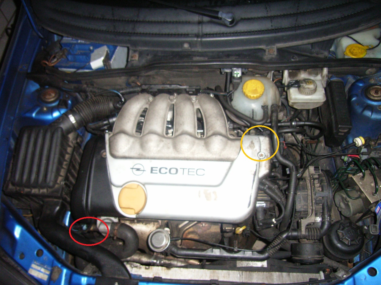

  7. #7
    ingo
    Gast
    Zitat Zitat von Acki Beitrag anzeigen
    Der Kühlmitteltemperatursensor für's Steuergerät ist ein anderer als der Temperatursensor für die Anzeige im Tacho.
    Der für's Steuergerät ist 2 polig, der für die Anzeige 1 polig.
    Gruß Acki
    Acki,also den kühlmitteltemperatursensor habe ich ja gefunden.aber wo ist denn der Temperatursensor für das Tacho??

    Beiträge
    8.969
    der 1polig und der 2 polige sind direkt nebeneinander. Im roten kreis

    Vielen Dank Bernd werde da mal Samstag nach sehen.komme blöderweise immer so spät von der Arbeit da ist es zu dunkel.kann es sein das der Motor deswegen etwas schlechter läuft weil er keine Temperatur daten bekommt??also das er der Meinung ist das er kalt ist und deswegen anders regelt?.

    8.969
    Die Anzeige im Tacho hat damit nix zu tun, fürs STG ist der 2 polige zuständig und ja wenn der ne Macke hat kann er schlechter laufen.
