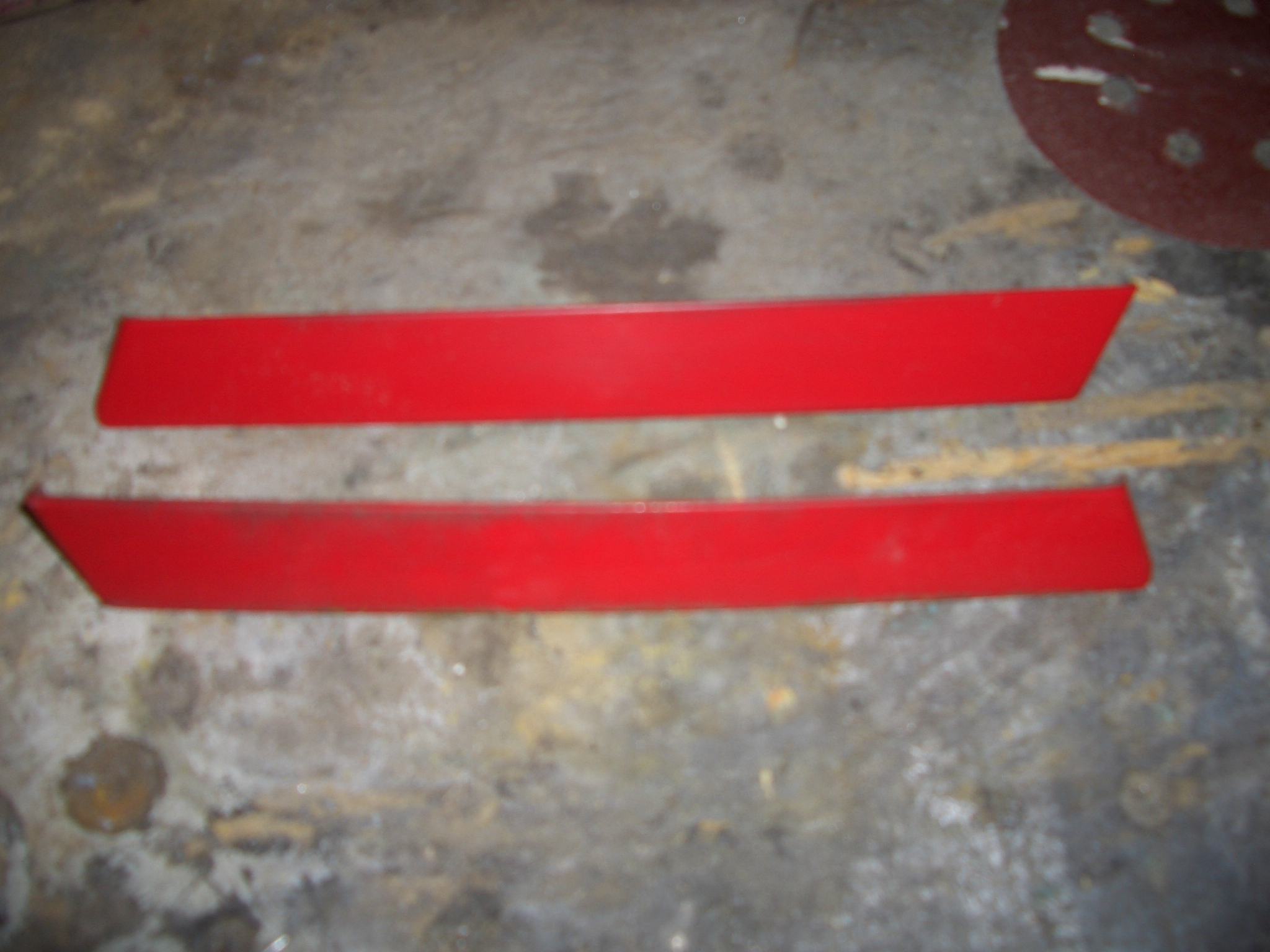

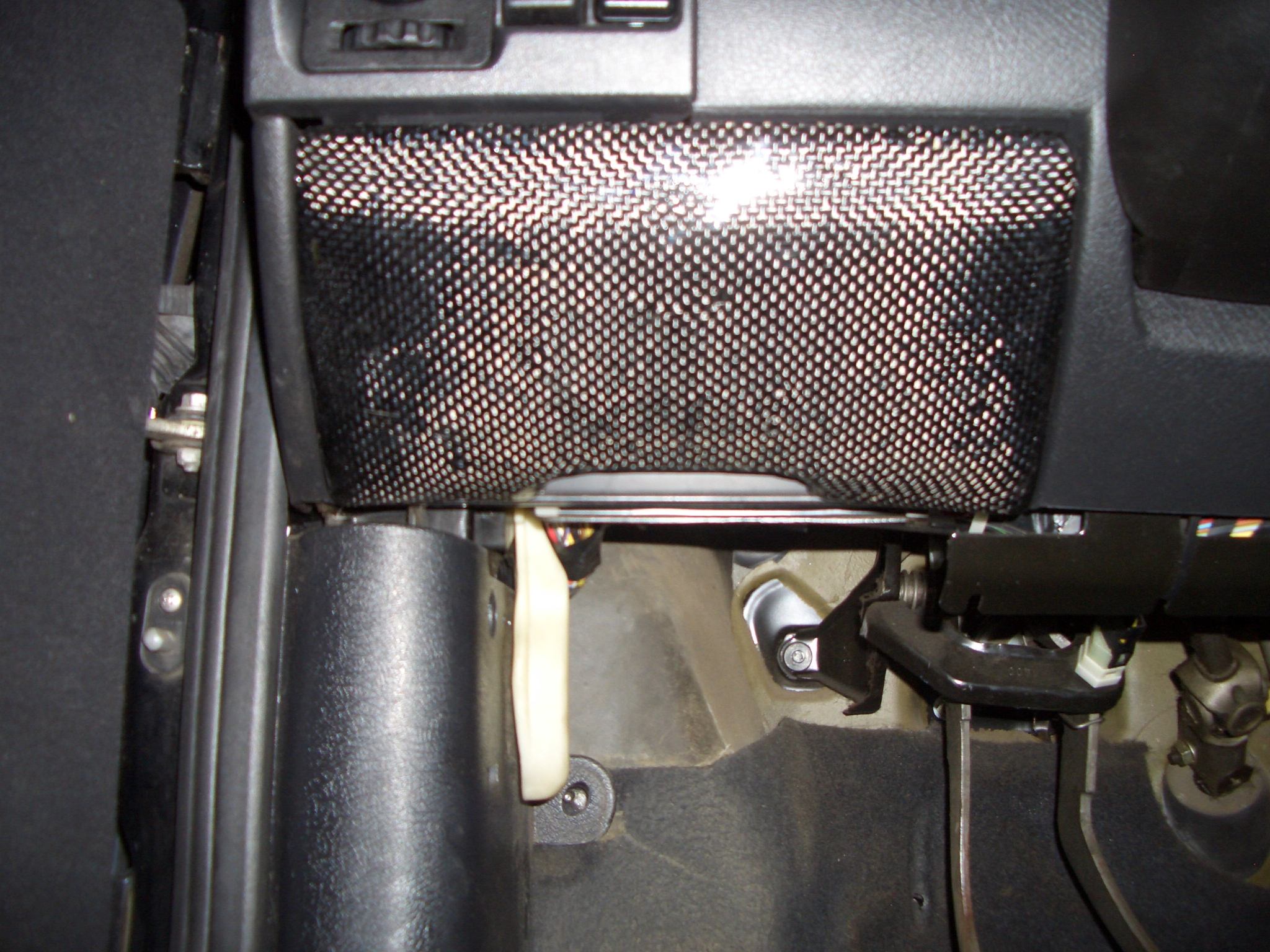

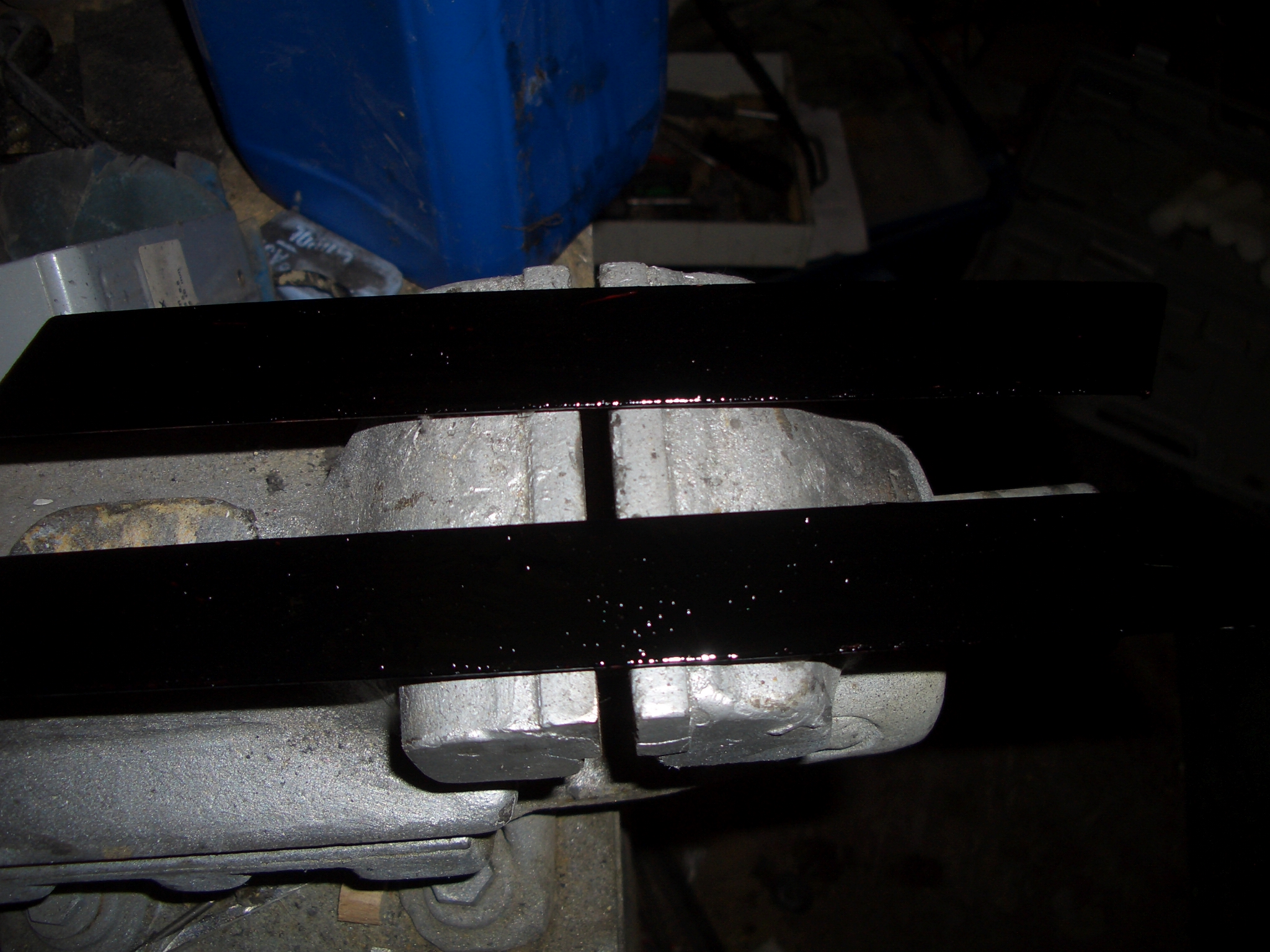

Hier noch ein paar Bilder:
Die Seitenleisten sind noch nicht fertig deswegen erst einmal ein anderes von einem fertigem Teil
