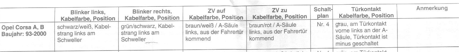

    Aber zu den Blinkern hab ich auch gleich nochmal ne Frage:
    Wo klemm ich die am besten an? Im Fahrerfußraum, ok. Gibt es da eine besonders geeignete Stelle?
  3. #3
    ich hab se im fahrerfußraum dran. aber vorsicht! da liegen mehrere identische kabel von den farben grün/schwarz und weiß/schwarz.
  4. #4
    chris
    Gast
    Und woher weiß ich, welche die "richtigen" sind?? Ich muss doch an die ran, die direkt von dem Blinkerschalter kommen, richtig? Also bevor die verteilt werden... Naja, ich such mal ne Runde...
    Ach btw: FFB funzt nun auch, nur Blinkeransteuerung muss noch

    Vielleicht hilft das weiter.
    Für die Blinker ausprüfen hab ich einfach den Warnblinker und bin VORSICHTIG mit ner Messnadel in die einzelnen gleichfarbigen Leitungen rein bis ich die richtige hatte.
    Die Steuerleitungen hab ich ausgeprüft indem ich die Klammer der Prüflampe auf Masse gelegt hab und dann VORSICHTIG die Steuerleitungen ausgeprüft hate.
    Auch wenn jetzt einer denkt mit der Lampe und Massepuls geschaltet wird das nix......Is wie wenn ihr direkt mit Masse reizt, nur mit dem unterschied ihr könnt keinen Schluß bauen, die ZV schaltet aber dennoch (insofern ihr die richtigen Leitungen erwischt)
