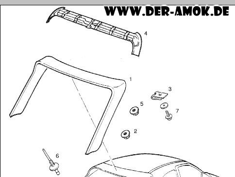

aber da tun sich auch wieder neue Fragen auf :rolleyes:
Wo soll die "2" mit Stückzahl 6 hin? Spoiler an Heckklappe... der spoiler hat links und rechts 2 Stehbolzen :( Dagegen wäre die "5" klar wenn die Heckklappe oben die 6 Stehbolzen hätte. Und wo soll die "3" und die "7" nur zweimal hin? Die "7" sechsmal ohne die "3" wäre mir klar. ;)
Falls ich gerade auf dem Schlauch stehe, bitte mal runterschubsen :) Danke

Die Nummer 2 müssten "normale" Muttern mit Bund sein um den Spoiler selbst an die Klappe zu schrauben (Stehbolzen des Spoilers). Scheint die Falsche Anzahl zu sein. Nummer 5 sind Kunstoffmuttern um den Kunstoff Teil an die Heckklappe zu schrauben, wo original die Bolzen auf der Klappe geschweißt sind. Die beiden Klemmmuuttern (3) sitzen auch auf dem Kunstoffteil und werden dann mit dem spoiler verschraubt.
Es schein so Art Popnieten mit Gewindestück zu geben bei Opel um die Gewindestifte wieder auf die Heckklappe zu kriegen, wo sie original angeschweißt sind.
