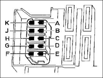

Bei den 16poligen Steckern sind die Pins nummeriert. Standartmässig würd die Diagnoseleitung gegen Masse gebrückt. Hier sind es Pin 4 oder 5 für Masse und Pin 6 als Diagnoseleitung.
Bei den 10poligen Steckern ist die Nummerierung mit Buchstaben (Buchstabierung Bild) passiert.
Hier muss man Pin A (Masse) mit Pin B (Diagnoseleitung) Brücken.
