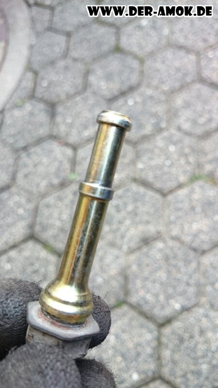

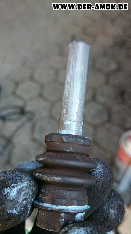

Hat einer ein Bild von den Führungsbolzen am hinteren Sattel oder in Erinnerung wie die aussehen? Bei mir sind oben andere und ich bin der Meinung das da eine Dichtung fehlt. Im Zubehör gibt es die Bolzen, aber für hinten sollen zwei gleiche drin sein.
Der untere

Habe zwar kein Bild, aber du hast recht - Auf der eingedrehten Fläche zwischen den zwei "Wulsten" sitzt normalerweise eine Gummidichtung mit Längsrillen.
Die hatten sich bei mir auch verabschiedet.
Der Bolzen aus dem Zubehör müsste aber trotzdem passen, oder? Kannst ja mal den unteren Bolzen in der oberen Bohrung versuchen...
Also bist du dir sicher, dass am hinteren Sattel zwei verschiedene Bolzen sind? Die vordere Bremse mache ich frühestens nächste Woche. Gibt halt ein Set mit zwei gleichen und ein Set mit zwei verschiedenen Bolzen.
Jap, bei mir sind es zwei verschiedene.
