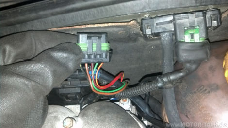

gremmerson
Stecker
Beitrag von gremmerson »
Wie gesagt Stecker frei!! Neben dem Behälter für das Kühlwasser .. Grüner klip mit 5 Kabel .. Und seitdem geht auch immer die mkl an und sagt Fehler primärstromkreis Kreis der Kraftstoff Pumpe nicht i. O. Und aber der Motor läuft normal!! Das einzige er zieht nicht schnell hoch und bei 180 km/h auf dem Tacho ist Ende ..
Beiträge: 9380
Re: Suche anschluss von 6poligen Stecker im Motorraum
Deiner ist der fürs Automatikgetriebe..
gremmerson
Danke
Danke Bernd,
genau diesen Stecker meinte ich!! Beruhigt bin ich schonmal das dies schon mal geklärt ist.
