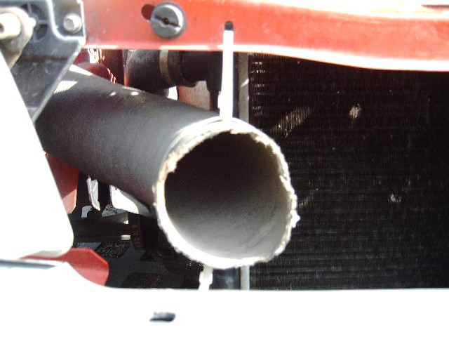

XFriscoX
Re: Frage zu Green Twister einbau
Beitrag von XFriscoX »
Ich hatte den Twister in meinem Kadett auch mit nem Schlauch der direkt hinter dem Grill endet verbaut und hatte nie Probleme mit Regen. Nur nach dem Winter musste ich den Filter immer einmal auskippen, damit das Salz wieder rauskommt *g*.
twister einbau
http://www.opelclubscene.de/data/user/u ... ag0011.jpg
http://www.opelclubscene.de/data/artike ... hlauch.jpg
mfg
Domi
