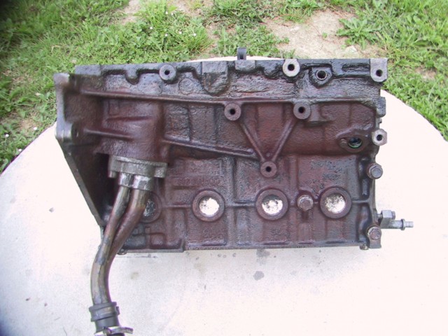

Aber wo sitzt dieser stopfen denn genau?Aufjedenfall muss irgendwo Wasser rausgelaufen sein, da der wasserpegel im ausgleichsbehälter nen gutes Stück abgesackt ist.

Jimmy*c20rsa_xe*
Re: Batterie kaputt / Wasser eingefroren!!
da siehst die vier froststopfen an der vorderseite, hinten sind auch noch.
(das bild habe ich gegoogelt, man möge es mir verzeihen
