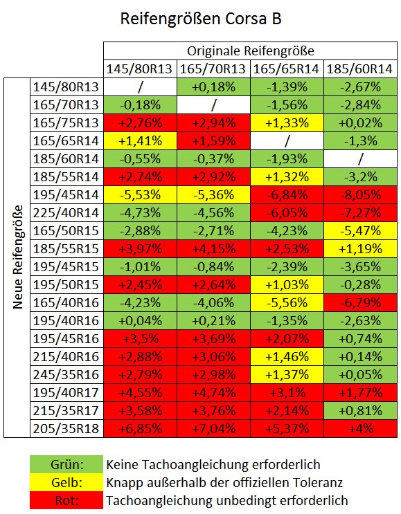

Re: Tacho Angleich
Hi!
@Irmscher: das ist ne gute Idee: frage mal, was der freundliche TÜV Mensch für Vorstellungen hat. In einem von diesen internen Opel Heften, die man inzwischen bei 3 2 1 bekommt, stand halt, das auch die Tachoeinheit über den 10piligen Stecker im Sicherungskasten via Tech2 programmierbar ist. Gehen tuts auf jeden Fall, kann nur evt 30 Okken +-20 kosten.
Re: Tacho Angleich
ich hab da mal was vorbereitet:

Re: Tacho Angleich
Beitrag von Xero »
Das ist doch mal sehrschön und hilfreich =)
Re: Tacho Angleich
Xero hat geschrieben:Das ist doch mal sehrschön und hilfreich =)
hab ich mir mal so aus den fingern gesaugt ;)
wenn jemand noch andere reifengrößen drin haben will, einfach bescheid geben.
Ronson001
Beiträge: 2005
Re: Tacho Angleich
Beitrag von Ronson001 »
das kann ich so aber nicht abharken. woher nimmst du die 6% als schwelle?
generell werden ja immer 7% gesagt, aber iwo im tv (ja sorry lang ists her) haben se mal vom tüv aus gesagt das die abweichung 10% nach oben +4km/h betragen darf.
das wäre dann ein wenig mehr toleranz.
andersherum:
selbst die standardbereifung bringt schon eine abweichung nach oben mit, sodass das streng genommen bei jedem im streitfalle bei abnahme individuell vom (beispielsweise adac) vorher überprüft und ggfls. angepasst werden müsste.
