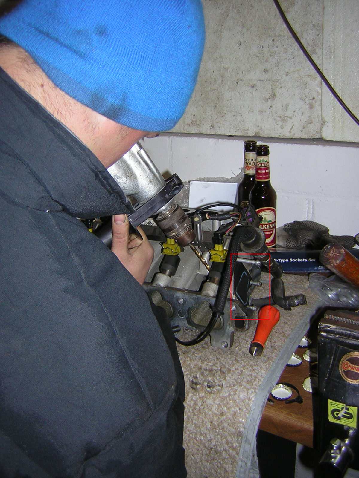

nope kein lmm, wenn es im bestimmten drehzahlband ist, sprich zwischen ihren 2500 - 3500u/m liegts zu 99% am AGR, das AGR selbst muss dafür nicht mal kaputt sein, es reicht wenn die kanäle im zylinderkopf verdreckt sind. abhilfe bringt da die dichtung.
EDIT:
Vorher:
Nachher:
Um das ganze mal zu verdeutlichen ich würde auch kotzen wenn man mir meine.... zum essen geben würde.
