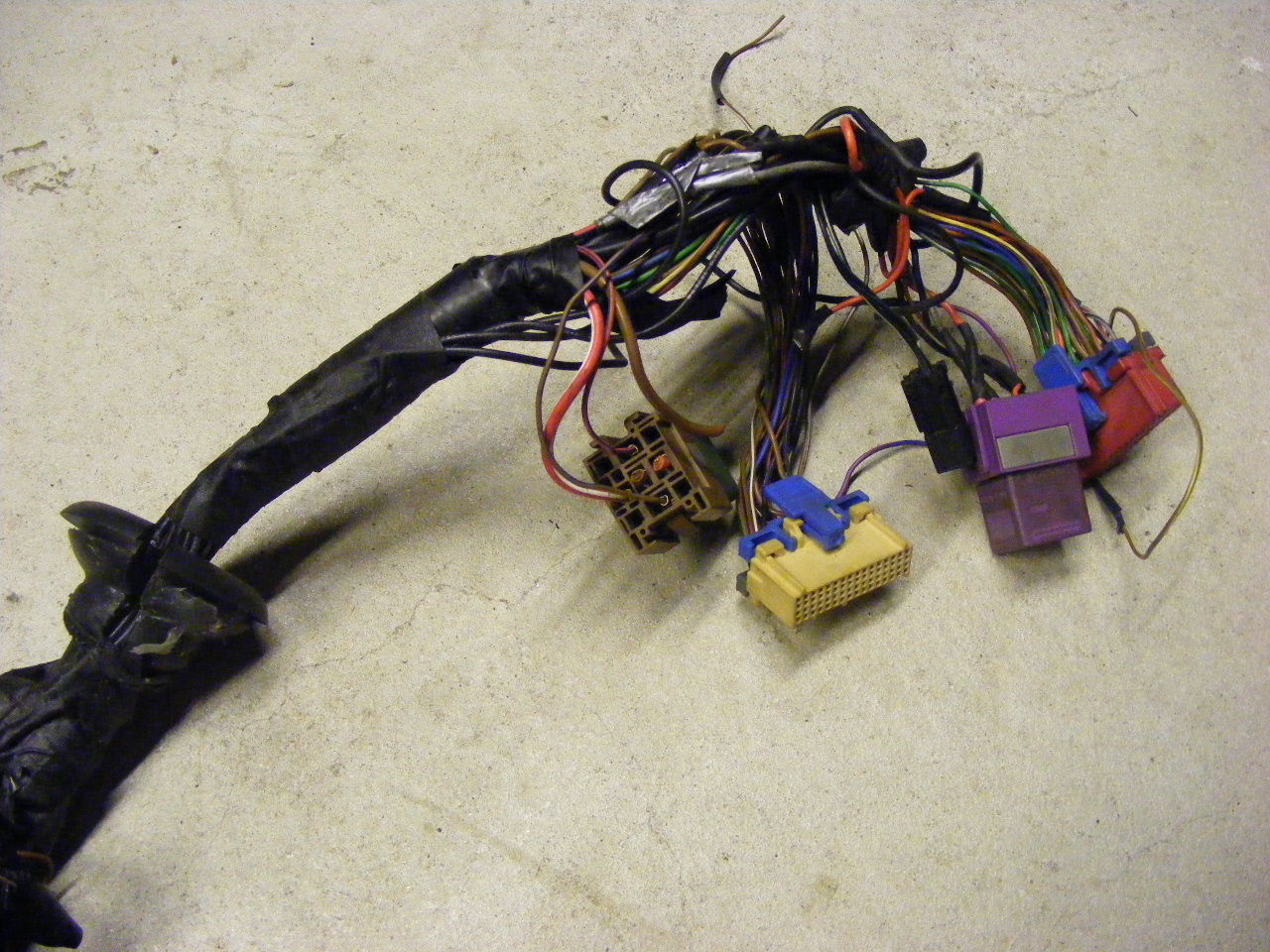

Die gezeigten Kabel samt Steuergerätstecker gehen direkt zum Motor nach draußen.
Es reicht die Verkleidung Fußraum auszubauen und das Handschuhfach. Die Kabel kommen hinter der Batterie mit dem Gummistopfen raus.
Zieh die Stecker zum Motorraum hin raus.
Die 2 Relais, das Lila und das Braune kommen auch mit raus. die hängen auch an dem Motorkabelbaum mit dran.

so hier mal ein Bild von dem Teil der Innen ist, nur fehlt hier schon einer der oben abgebildeten Stecker, der Kabelbaum wurde schonmal zerpfückt..
