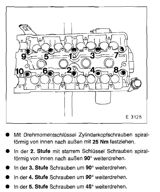

Was haltet Ihr denn von der Anzugsreihenfolge, die für diesen Motor angegeben ist? Habe euch mal die entspr. Seite aus der Rep.anleitung eingescannt. Habe die Schrauben so wie es normalerweise gemacht wird von innen nach außen gleichmäßig angezogen; und die re. Seite nicht wie hier beschrieben (siehe Text daneben, Bild 38). Da werden die sich doch sicher mit den Nummern geirrt haben, oder ist das bei dem Kopf tatsächlich so?

Also ich erkenn grad nicht viel da es sehr klein ist. Aber hier mal ein auszug aus dem Buch. So wird es richtig gemacht.

Ja, hab ich mir gedacht und auch so gemacht. In besagtem Buch sind die Schraubenpaare 3/4 und 7/8 vertauscht.Raser16V hat geschrieben:Also ich erkenn grad nicht viel da es sehr klein ist. Aber hier mal ein auszug aus dem Buch. So wird es richtig gemacht.
