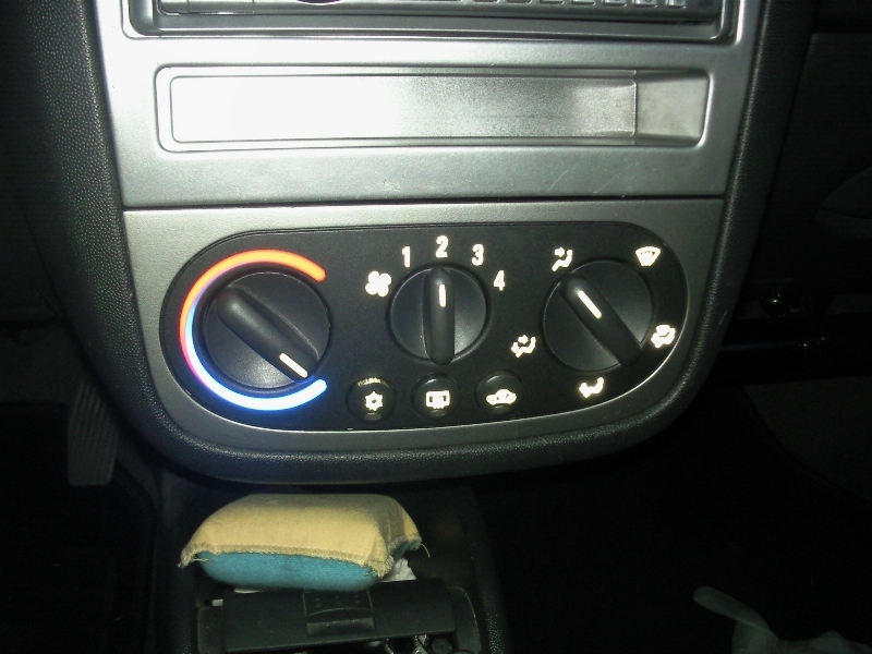

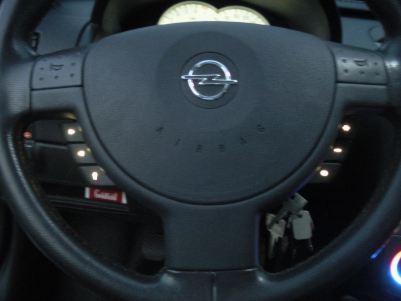

Bild <--so kann das lenkrad in weis ausschauen,
Bild <-- und so die klimabedieneinheit
