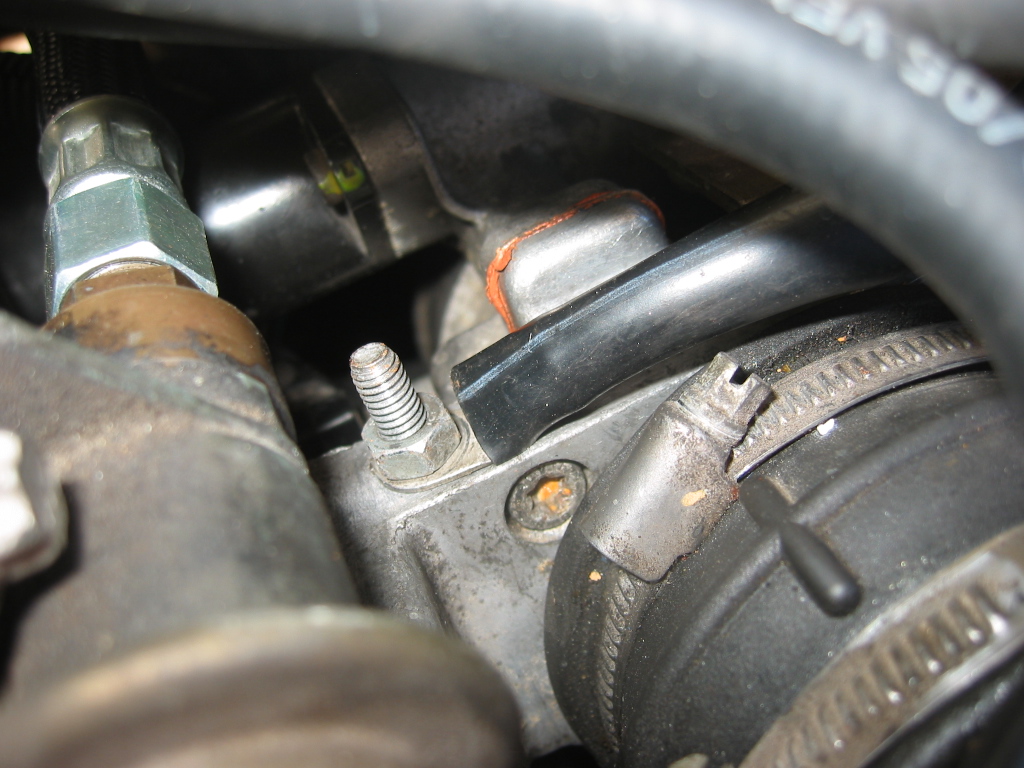

Ich hab mal noch etwas gegoogelt und dieses Bild gefunden: http://www.pungiestick.de/bilder/kabel003.jpg
Dieses Kabel sitzt da nicht? Das sitzt glaube ich ein Stück weiter rechts oben auf so nem Platikkanal von den Kabeln draufgeschraubt, quasi direkt unterm Kühlmittelbehälter (müßte zumindest das sein)
