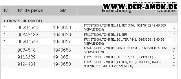

Opel hat das rote siliktafreie auch für die älteren Modelle zugelassen/freigegeben. Im *** steht auch nur noch das silikatfreie drin. Das silikathaltige ist nicht mehr bestellbar, kann sein das der FOH noch Reste hat..
kleiner Ausschnitt aus dem ***..
und die Nummer 1940663 ist das rote sikitfreie von Opel.....
