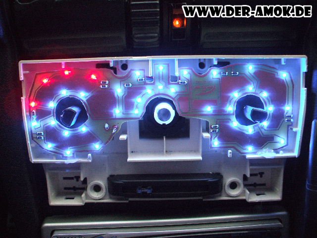

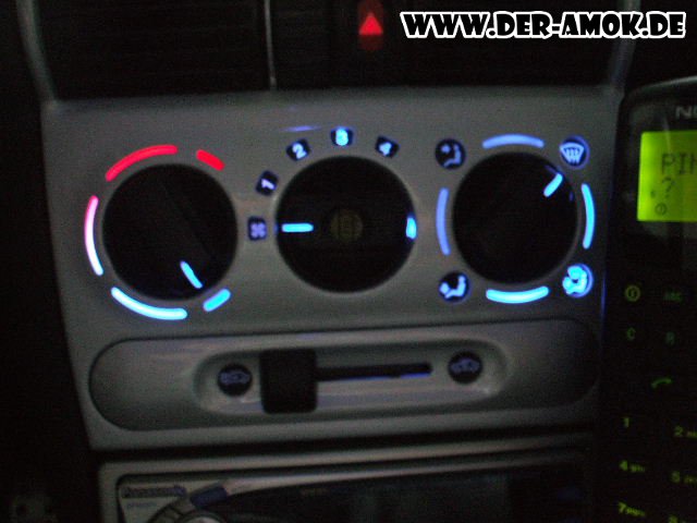

Also früher war das wohl unmöglich,mit diesen Plug'n Play LEDs,aber vieleicht heutzutage mit desen leuchtstarken SMDs mit großem Abstrahlwinkel gehts vieleicht? Keine Ahnung :confused:
Re: Ein paar Fragen hab ich noch^^
Vergiss es entweder ne Platine oder zig LED dort selber einbnauen, die Plug und Play Lösung ist Müll.
