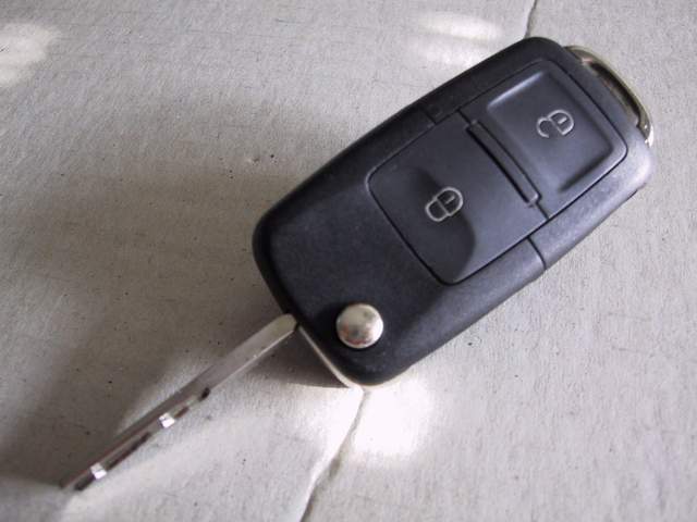

klappschlüssel im eigenbau
Re: klappschlüssel im eigenbau

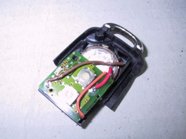

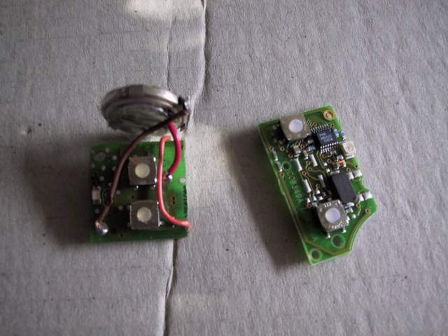

Also ich hab ja auch einen Klappschlüssel (vielen Dank Knibbels
), nur hab ich auch das entsprechende Steuergrät dafür, so dass an der Elektronik vom Schlüssel nix umgebaut werden musste
HIER ist der workshop...oder ein ähnlicher....dritter link bei google mit den keywords "klappschlüssel VW umbau"

ich habe die kingsgun 300 da gibt es auch einen klappschlüssel für aber wie geht es mit dem chip der opel wegfahrsperre die im normalen schlüssel (ohne zv) drinne ist.
du musst den transponder (so heisst der induktiv angesteuerte "chip") ca 5cm um dein zündschloss herum positionieren - also am besten wie im ws irgendwo unauffällig im schlüsselgehäuse....
Ja, das geht wunderbar, die Klappschlüssel haben in der Regel eine Vorrichtung dafür, wo man den transponder einclipsen kann
Na ja, kein richtige Vorrichtung.
Im Regelfall haben die vorne genug Platz um den Transponder da festzukleben auf der Platine (Heisskleber)

hab grad bei opel nachgefragt: ein sample vom klappschlüssel des neuen astra h kostet EUR 61,-. da dürfte die fb-elektronik schon drinnen sein.
der mitarbeiter, mit dem ich gesprochen habe, hat jedoch gemeint, da kamma nix basteln, denn der corsa-schlüssel und der astra-schlüssel "schauen anders aus und passen einfach nicht zusammen. hab noch nie was davon gehört, daß man das umbauen kann". der kerl scheint da etwas unflexibel zu denken, denn soweit ich das bis jetzt erkunden konnte, haben die corsa- und astra-schlüsselbärte grob gesagt ein verdächtig ähnliches äusseres.
kann man von einer neuen fernbedienung vielleicht den code im zv-empfänger umstellen, sodaß man nicht die fb-elektronik der originalen fb ins neue gehäuse zwängen muß?
