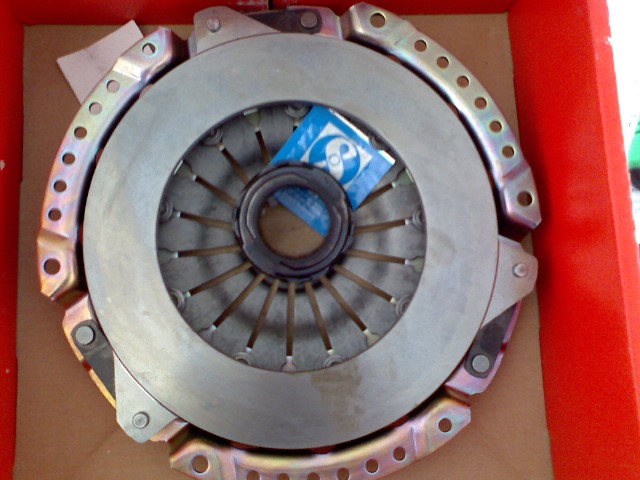

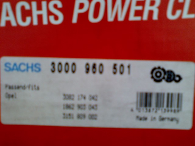

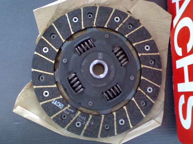

hab noch was bekommen heute ...
Sachs supersport Kupplung mit organischen belägen bis 580NM
la la la .. fast wie weihnachten nur dass ich täglich ein paket bekomm *freu*
