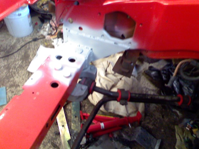

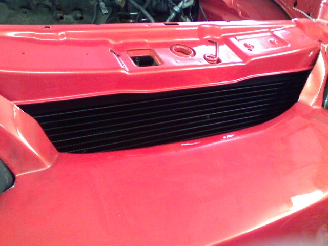

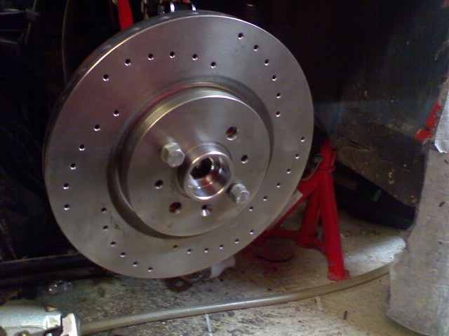

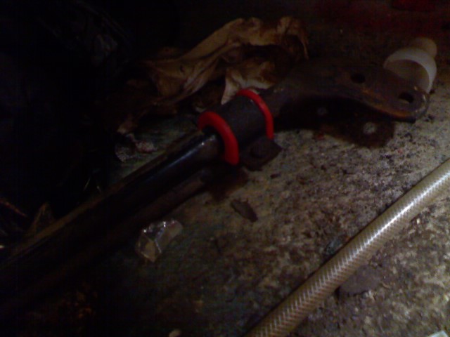

war gestern wieder beim auto ... hab radlager & radnaben gemacht ... die PU Buchsen sind auch drin, das fahrwerk auch spur & Traggelenke hab ich auch gleich neu gegeben ... leider muss ich für die Stabilisator-Tieferlegung die alten M10 Gewindehülsen auf M12 aufbohren, aber ich hab weder meinen 10,2mm Bohrer noch meinen Gewindeschneidsatz gestern angefunden...
jetziger stand:
  • Verstrebung eingeschweißt

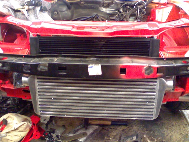

  • LLK angepasst
  • Radlager eingepresst
  • Radnaben montiert
  • PU-Buchsen eingebaut
  • neue Spur- & Traggelenke montiert
  • Achsschenkel eingebaut (Fahrerseite)
  • Fahrwerk VA eingebaut (Fahererseite)
  • Bremsanlage VA Scheiben montiert (Fahererseite)
so bis er endlich mal geschoben werden kann muss ich noch folgendes machen:
  • Sabilisatoren tiefer legen
  • Achsschenkel einbauen (Beifahererseite)
  • Fahrwerk (Beifahrerseite)
  • Bremsanlage VA Scheibe (Beifahererseite)
  • Bremszangen montieren
  • Antriebswellengelenke radseitig montieren
dann kann das ding wieder auf eigenen füßen stehen und auf den hänger gezogen werden und ab damit in die neue Werkstätte...
hier noch ein paar bilder:

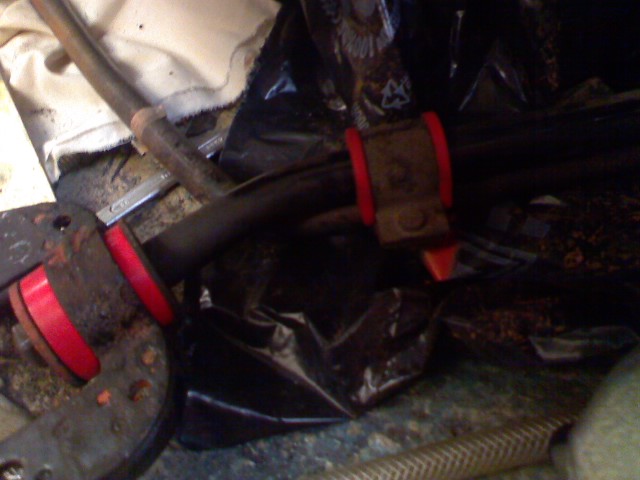

Die PU Buchsen vor dem Einbau:
Dann im eingebauten Zustand:

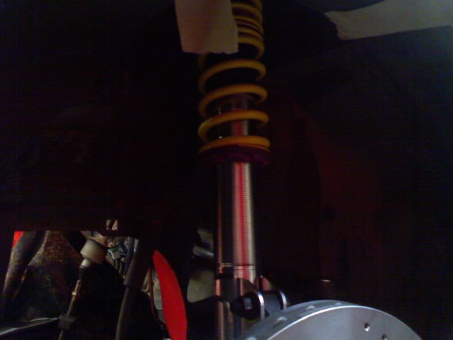

Hier noch das KW V2 im eingebauten Zustand

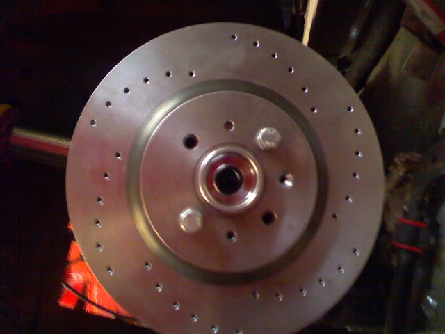

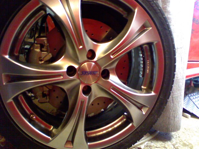

Hier noch die Bremsscheibe:

Wieso musste die aufbohren du meist doch die Tieferlegung vorne am Träger ?
Wenn ja dann nimm einfach Zylinderkopfschrauben vom X16xe (dieser Tip stammt von unseren Michi)
Bluebull
Re: Schritt für Schritt zum C20LET im Tigra mit Fotos ;)
Beitrag von Bluebull »
hatte ich auch schon in der hand hatte nur zuerst bedenken aber wenn ihr das auch sagt! dann nimm ich die!
danke...

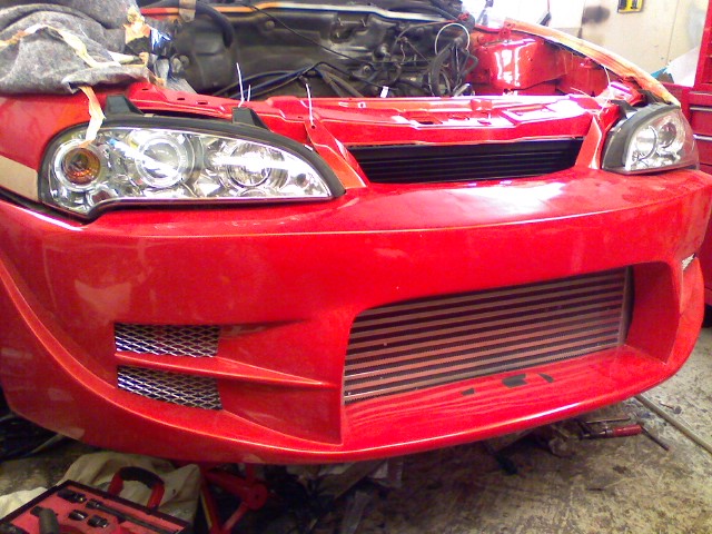

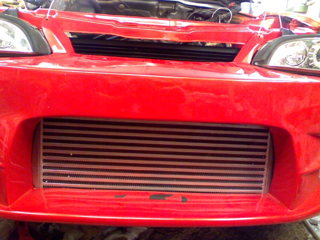

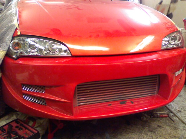

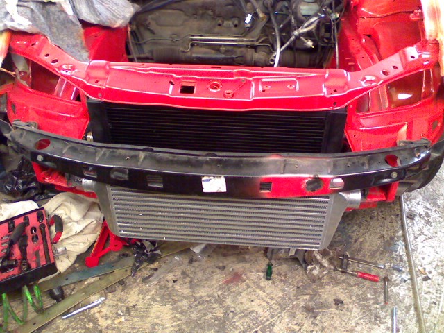

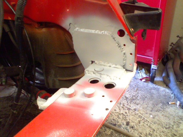

wir haben am WE folgendes gemacht:
Fahrwerk fertig gebaut,
Bremsen fertig gemacht,

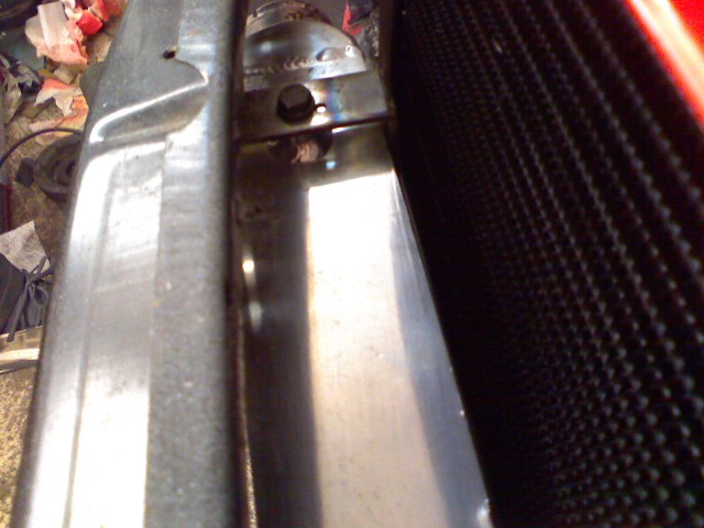

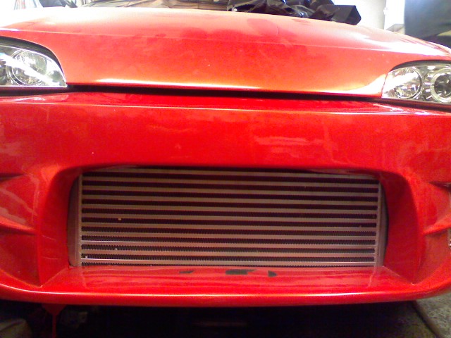

LLK halterungen geschweißt
Einschweißverstärkungen fertig gemacht
Wasserkühler eingepasst,
motoraufhängungen montiert
Gestern war ich den Motor anschaun rennt wirklich sauber ... gehört noch fertig eingefahren und hat im moment laut prüfstand 336 PS
