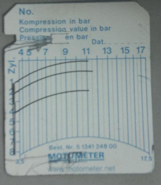

mein neuster umbau... 3-zylinder turbo...basis ist ein z20let...mist...

TBX hat geschrieben:mein neuster umbau... 3-zylinder turbo...basis ist ein z20let...mist...
Ist ja wie mein X14XE :D

Nur 11bar hihi
Hatte nach neuen abdichten meines motors 15bar überall aber auf der bahn hat er mich dann verlassen, hatte kein öldruck mehr und er verbrante öl.
Ohje, dann musst den wohl komplett neu machen, was?
Ich hoffe es ist nicht allzu schlimmes.
Gruss Frank
hab gestern abend den kopf runter, kopfdichtung hat nix. lader sieht gut aus. im llk war deutlich mehr öl als mir recht is. die ventile vom 3. zylinder haben ne kräftige kruste, auf den kolben sieht man nix, kolbenringe sind wohl auch noch alle da.
muss schon sagen, opel kennt echt lustige stellen für schlauchschellen :rolleyes:

Wie ist das passiert? Volllast / Teillast oder wie?
Und wie viel hat der Motor runter?

@TBX ich hätte jetzt spontan auf Weggebranten Kolben oder gerissenen Kopf getipt die Krankheiten vom Z LET halt.
Hast schon gefunden warum du 0 bar hast?
Was machste jetzt alles ich würd na jetzt komplett machen mit LEH Kolben usw.
