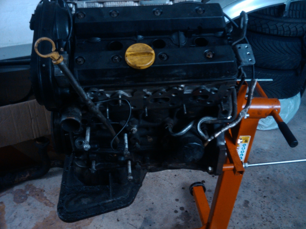

Damit mir nich langweilig wird, hab ich mir heut nen neuen alten Motor geholt :)
Süß en V6 ausm Omega :) . Was hast wieder vor Eric? Passt ja so wie er atm ist nicht in dein Vectra :P. Vorallem 2,5er oder 3L?

was isses denn fürn x? x25xe oder x30xe??? fürn tigga?? :freak:

Corex hat geschrieben:Süß en V6 ausm Omega :) . Was hast wieder vor Eric? Passt ja so wie er atm ist nicht in dein Vectra :P. Vorallem 2,5er oder 3L?
Isn x30 damit mein kennzeichen auch stimmt :D
Das der so nit passt is schon klar, deswegen hab ich die Ölwanne ja auch noch nicht mal ansatzweise gereinigt weil die ja eh weg muss.
Und bevor du was schreibst, ich weis das die VD auch getauscht werden müssen ;)
cheeky_devil hat geschrieben:was isses denn fürn x? x25xe oder x30xe??? fürn tigga?? :freak:
Für den Tigra gibts maximal noch die Presse und das wars :D
Net nur die Ölwanne, Ansaugbrücke, Ventildeckel und sämtliche Sensoren, KWgeber zB funzt vom Omega B im Vectra B nicht. Dis Modul etc.
Wirst merken haben unterschiedliche Teilenummern. Hab ich schon großen Ärger mit gehabt. Aber du machst das schon Eric.
Edit: Bevor du den in die Presse schickst, schenk mir die Karosse, hab nochn Tunnel vom Omega da. Bauen wa mal nen V6 Hecktriebler ohne TÜV :P

sgtsaad hat geschrieben:
lol ick hab nen erkämpften satz alu VD hier... aber haste bestimmt an deinem vectra eh noch am alten dran

Corex hat geschrieben:Net nur die Ölwanne, Ansaugbrücke, Ventildeckel und sämtliche Sensoren, KWgeber zB funzt vom Omega B im Vectra B nicht. Dis Modul etc.
Richtig, weil ich mich vorher informiere bevor ich mir sowas antu.
Es kommt nur der reine Block und Köpfe bei mir rein.
Der Rest kommt von meinem x25.
Fehler ;) fahr in keinem Fall die X25XE Software sprich stg auf dem X30XE du hast binnen weniger KM ein Motorschaden!!!
Der Motor läuft zu Mager, frag mal Erny der kann dirn Lied singen davon. Aber nun genug können im ICQ meinetwegen noch bissi quatschen :P.
