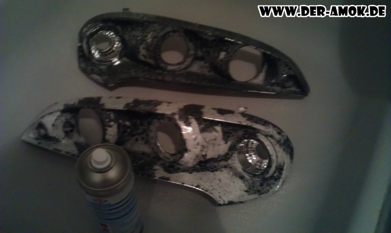

Ich bekomm die Tage auch Chrom Angels, da Chrom aber nunmal garnicht geht kommen erstmal die Inlays von meinen alten kaputten schwarzen rein.
Mit den Chrom Dingern wollt ich dann mal en bissi rumspielen. :D
Gibts da erfahrungswerte wie man die Chromflächen behandeln muss dass da Lack drauf hält? ...hab mal gehört, dass das nich so ohne weiteres gehn soll...

Aus eigener Erfahrung kann ich dir nur sagen Chrom runter sonst wird das nichts.
Gibt diverses Zeug das Chrom lösen kann musst nur vorsichtig sein weil ist ja Kunststoff drunter.
Oder du veruscht es runter zu knibbel weil schleifen wird dir da auch nicht viel helfen.

Modelbauforum hilft... :D
Da empfehlen die Backofenreiniger von Sidol oder Revell Aqua Color Clean um die Chromschicht von Plasteteilen abzulösen.
mfg. Flo

Also das mit dem Ofenreiniger funzt wirklich, dauert zwar nen Moment, aber geht eht relativ gut.
Evtl. sollte man mit so nem Küchenschwamm oder Schleifflies bissi vorarbeiten, damit die Oberfläche schon bissi angeraut ist, damit die Chemie besser angreifen kann.
mal gucken ob der Lack dann auch noch ordentlich drauf haftet...
mfg. Flo

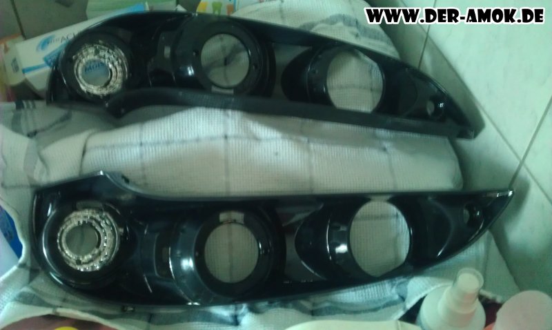

Mutige Aktion, den Reflektor nicht abzukleben.
m.pohl.corsa
Beiträge: 231
Registriert: Mi 5. Jun 2013, 14:50
Re: Angel-Eyes auslackieren
Beitrag von m.pohl.corsa »
ti96 hat geschrieben:Mutige Aktion, den Reflektor nicht abzukleben.
welcher reflektor?
