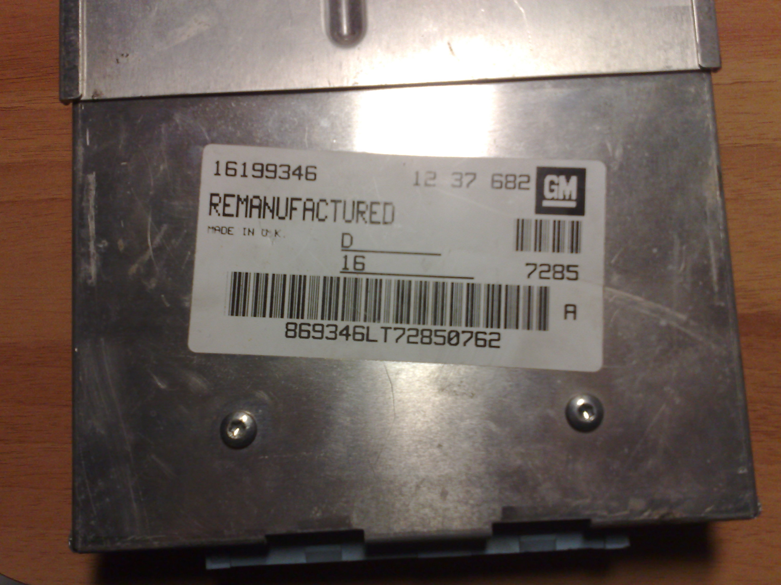

Oder man schaue sich das Bild vom *** an da heist es bei allen 3 Steuergeräten egal ab Vectra/ Astra 1,6 oder Corsa 1,2 die gleiche Nummer zu verwenden ist.
Von daher zuverlässige Quelle: Rüsselsheim

Und was ist dann hiermit :confused: :
Re: Steuergerät frage......
Nur mal so es gibt X Steuergeräte fürn X16SZ mir allein sind 4 Stück bekannt... Willst du es net begreifen oder suchst du Streit?
EDIT auf den Post von Corsa222: Den Buchstaben Code beziehe ich auf das STG was Freak geposted hat. Pauschal gilt das nicht!

ich hab jetzt mal ein Bild vom den Anschluss pins vom STG gemacht.
Mit den STG bin ich mal zur Opel gefahren, weil ich wissen wollte was nun Sache ist.
Laut Opel is das zwar nen STG vom x16sz aber ohne Wegfahrsperre, also bj 1993-1994.
Was auch bedeutet das es nicht passen kann, da auch andere Steckerverbindungen zum Steuergerät vorhanden sind.
Mein Corsa B hat ein Weißen und ein Roten Stecker die ins STG gesteckt werden müssen und nicht wie bei diesen STG Hellblaue Stecker.
