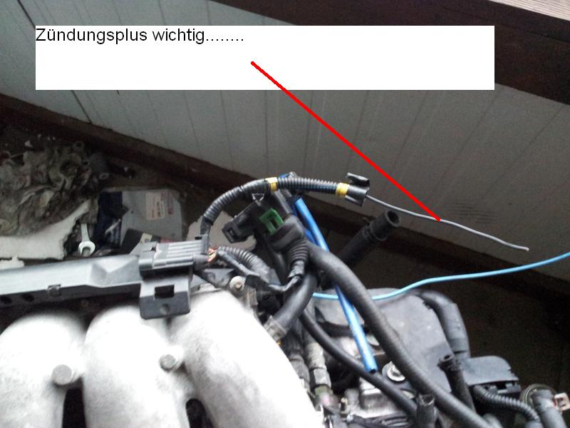

die blaue Leitung von dem Bild kommt vom Heizungsregelventil.
http://img607.imageshack.us/img607/8613 ... 212229.jpg
Dieses kann man getrost ausbauen, braucht man nicht, wenn du es drinläßt kommt die Leitung an das Ventil.
Das schwarze kabel was da so absteht ist Zündungsplus den Stecker vergiss ist fürs AT Getriebe.
http://img268.imageshack.us/img268/91/2 ... 165347.jpg

Thema Heizung:
ist nun dieser für zustädnig?
Also daher kommt der blaue Schlauch und den kann ich einfach abmachen? Ich hatte gedacht, dass der zu dem "schwarzen" Halter geht. Weil an dem ja noch ein Stück blaues Kabel drinsteckt.
Also den "silbernen" Halter brauche ich nicht?

Thema Heizung, das Ventil kann weg samt dem blauen schlauch und das Heizungsregelventil im Wasserschlauch muß auch raus.

ok, dann kann das "silberne" blech ja weg mit samt dem blauen Schlauch.

Zur Info..

Zündungsplus hat Bern dir doch oben schon nen Bild gemacht und in der Liste von mir, wo der Stecker des x10xe Motors beschrieben wurde siehst du welche Kabelfarbe da ran muß.
