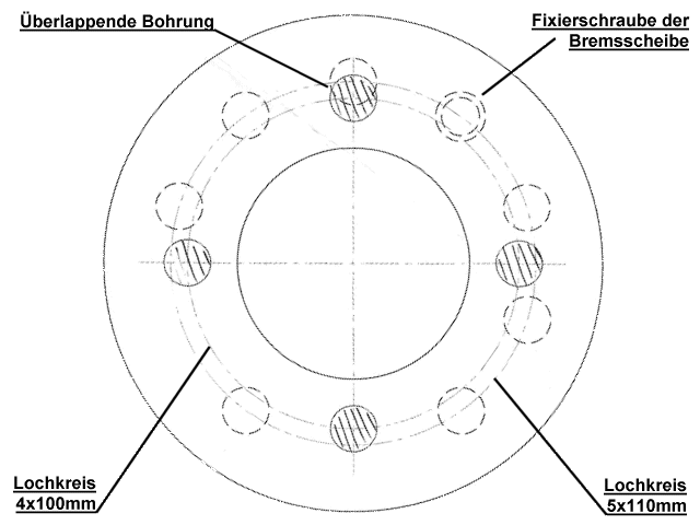

das is ganz einfach rauszufinden ob die Scheibe umgebohrt ist. ne 4 Loch Scheibe hat halt 4 Löcher, ne umgebphrte 5 Loch Scheibe hat viel mehr (davon 1 Doppelloch).
Hier ist mal ein Bild davon (Link geht zur Seite http://www.corsafan.de , wenn unerwünscht lösch ich es wieder raus):
http://www.corsafan.de/bilder/bremse/4loch5loch.gif

Interessant danke dir.
