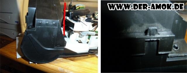

convar hat geschrieben:er für mich einzig sinnvolle Weg ist der, mit einer handelsüblichen Kneifzange, diese dann gut gepolstert mit z.B. mehrfach gefaltetem Geschirrspültuch, die Knöpfe beherzt herauszuziehen. Der Mittlere muss faktisch mit einem Schraubendreher mittig entsperrt werden.
eines aber ist mir jetzt schon klar: Die Jungs die das Mörderteil komplett ausgebaut, aufgerüstet oder auch nur die Birnchen gewechselt haben, das Teil dann wieder eingebaut haben, nichts vermackt haben und am Ende alles wieder funktionierte - die haben meinen vollen und eingeschränkten Respekt -
das ist wirklich eine höllisch üble Arbeit
Dies ist auch bei dem linken so mit dem"entsperren".
Das Teil schraub ich dir in 15 Minuten auseinander wechsel die Birnen und schraub es wieder zusammen. Hab ich bei meiner Ma ihrem vor dem Winter erst gemacht, keine Macke dran, sie hat ne Irmscher Carbon Mk und meine ist lackiert, nen hexenwerk ist es nicht.
Hinten die 2 Schrauben sind raus, ich hab sie mal mit nem roten Strich makiert.
Die Nasen bekommt man so ab, keine Angst. kurzer ruck und fetig.
