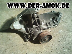

Bei ohne Klima ist der Halter einteilig und du kommst so an die Schrauben dran, ich glauch die Servopumpe muß nur gelockert werden.

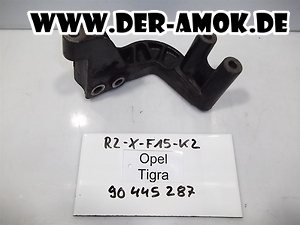

Ja Bernd mein Halter sieht aber genauso aus wie auf deinem Bild, also ebenfalls einteilig. In Bild 2 sieht man ja ganz gut dass unter dem Halter das Rad für die Klima sitzen würde. Also ohne Klima schraubste das Ding los und der fällt quasi mehr oder weniger nach unten raus.
Bei mit Klima gehts nicht weil eben das Klimarad welches eben unterm Halter sitzt es verhindert und man muss den Motor soweit ablassen das man mit Drehen und Wenden mit dem Halter am Klimarad, Servorad, Spannrolle, Motorhalter Karosse und Träger vorbeikommt. Dies ging bei mir nur mit demontieren/lösen der Strebe.

MarThieryum hat geschrieben:Ja Bernd mein Halter sieht aber genauso aus wie auf deinem Bild, also ebenfalls einteilig.
Möpp für Klima ist er zweiteg, so wie auf dem Bild. Für ohne Klima einteilig. Wenn du bei ohne klima die Rolle wechseln willst, Servopumpe abschrauben, beiseite drücken, Spannrolle abschrauben und wieder zusammen, Fertig.

Ähm?! Zweiteilig? Klär mich auf, versteh ich grad nicht. Also das Teil was am Motor dran ist defintiv ein Teil. Aber daran wird ja der Teil geschraubt der mit dem Gummilager und der Halteplatte am Träger sitzt.
Wenn das mit zweiteilig gemeint ist, hab ichs doch wohl verstanden ;-) Würde ja am Tigra von Frauchen gucken, aber der hat ebenfalls Klima ;-)
Re: Hilfe!! Keilrippenriemen Spannrolle tauschen
Korrekt das Teil am Motor und das Teil was du an den Puffer/Lage schraubst ist dein Halter, also zweiteilig.
Hier 2 bilder von dem Halter zerlegt..
und hier ein Bild von dem anderen ohne Klima, einteilig...
