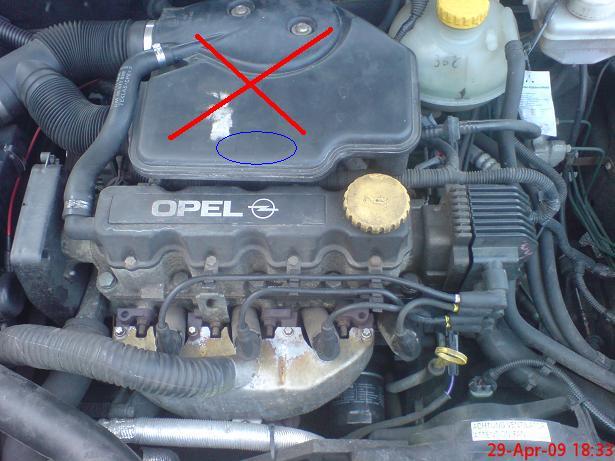

C12NZ hat kein AGR, X12SZ hat eins..
So das im Bild mit dem roten X markierte Teil abmontieren. Darunter siehst du dann das AGR ungefähr dort wo der blaue Kreis ist.
das AGRsieht so aus..

Ich habe definitiv einen C12NZ mit rundem, rotem/orangem Zundverteiler.
Wie gesagt, der Mensch vom ADAC meinte, es wäre das AGR. Aber wenn ich keins habe, wird es schwer, dass zu ersetzen, bzw. zu reinigen.

Du kannst mal überprüfen, ob an der Drosselklappe die Dichtung intakt ist (den schwarzen Kasten auf Raser16V Bild /gekennzeichnet mit X/ abnehmen und umdrehen) und alle Unterdruckschläuche dran sind. Falls das ok ist, musst wohl du den Leerlaufsteller austauschen. Dafür kannst du ja mal bei einem Schrottplatz vorbeigucken, da das Teil bei Opel recht teuer ist.
