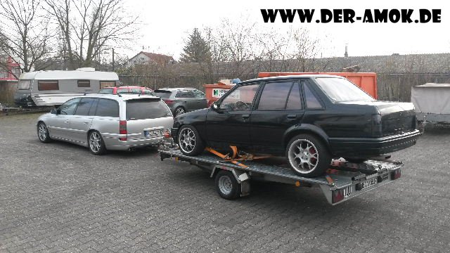

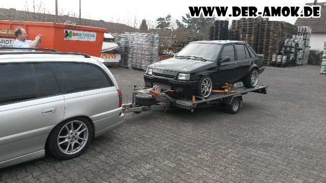

heute auch unterwegs gewesen, nen Corsa A TR C20NE geholt, in Wicker zwischen Frankfurt/Mainz. Gibt noch was dran zu tun aber egal. Kollege braucht dringend nen neues Alltagsauto da sie ihm seinen Corsa C Combo zusammengeschoben haben.
Felgen kommen auf jedenfall runter...
Depp und kommst net vorbei.... aber mich anmerken wenn ich oben bin das ich net vorbei komm :mad: :banghead: :D
