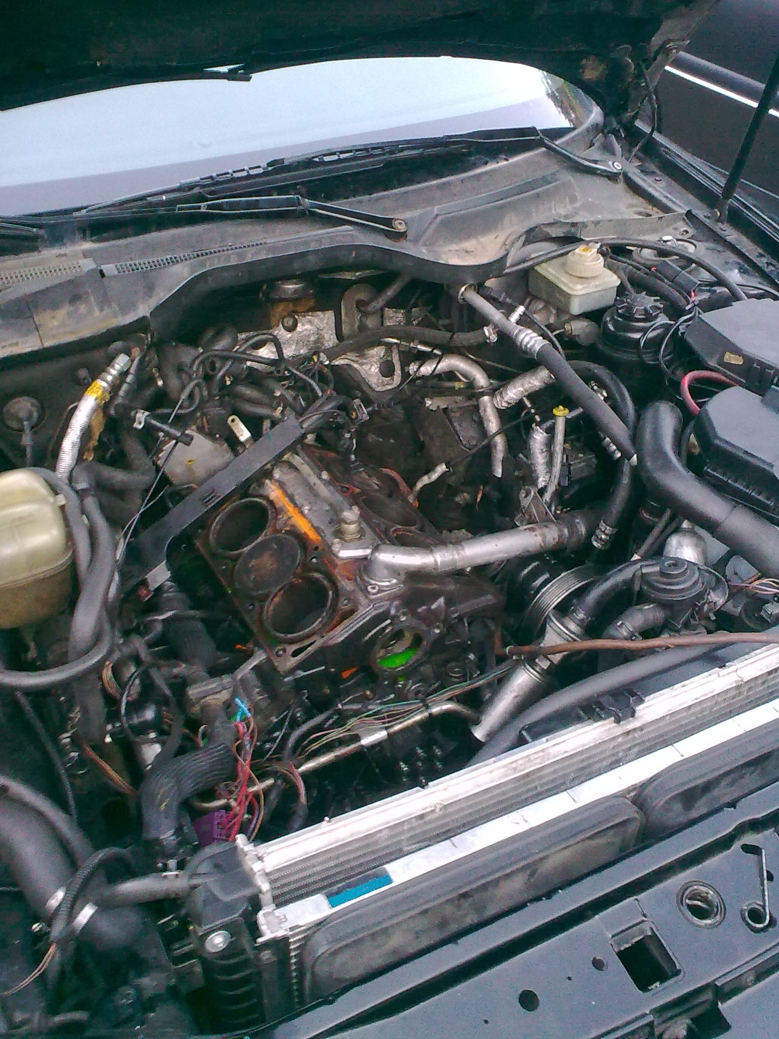

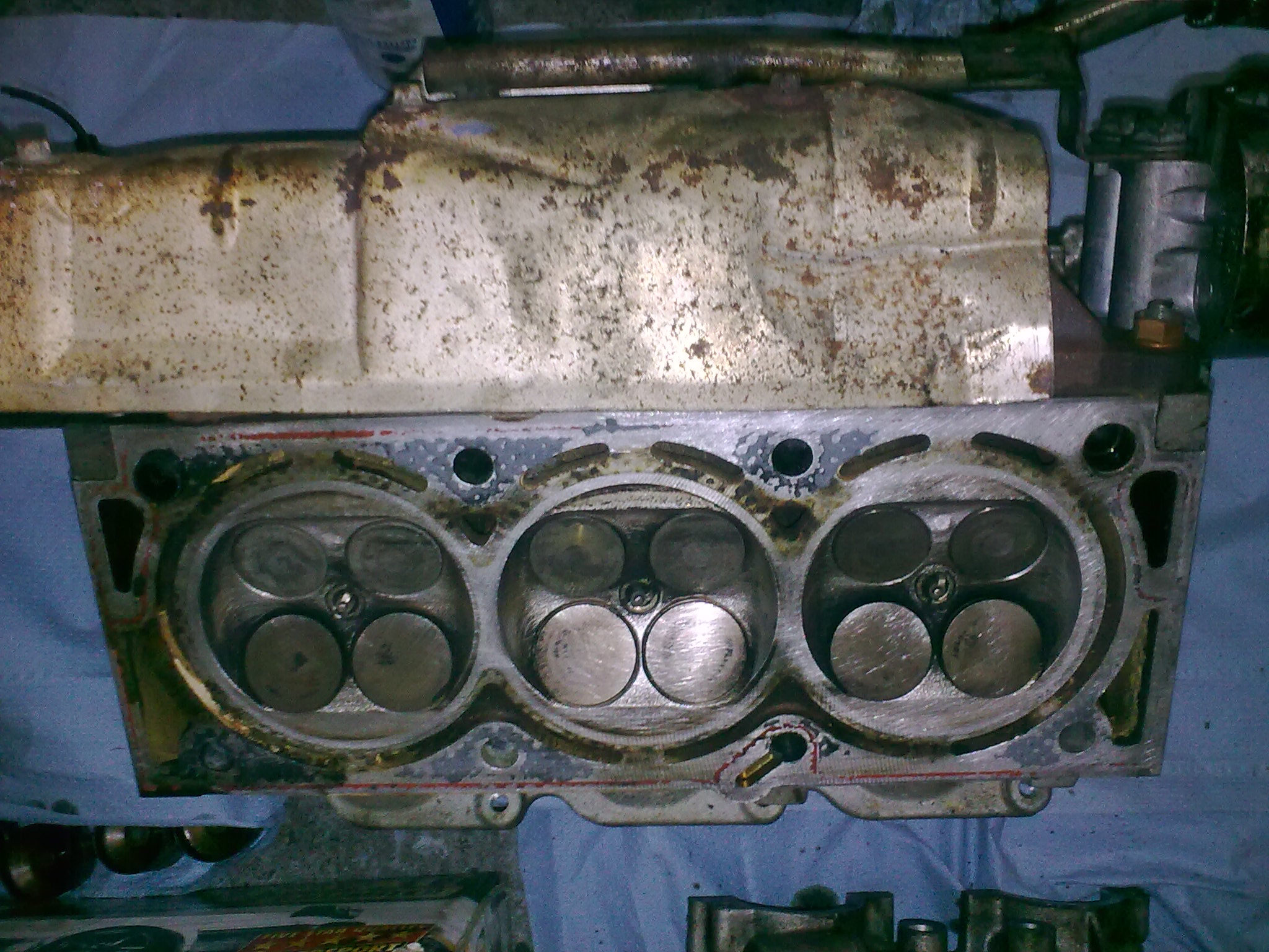

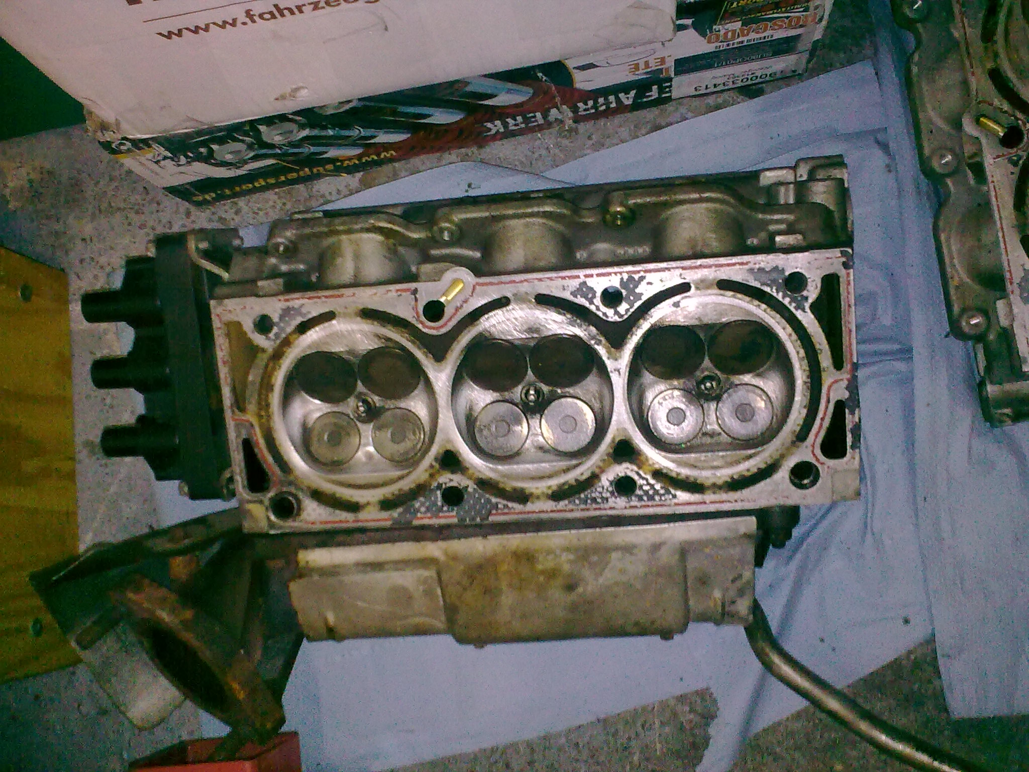

Neues vom Omega 2 ;D ich hab heute durch zufall raus bekommen das es ein Irmscher Sport Edition II ist, was schon mal sehr geil ist.
Zylinderkopfe abgebaut... Block ist vollkommen in Ordnung nur versifft...
Zylinderkopf Rechts 2 Ventile krum
Zylinderkopf Links 6 Ventile krum
Egal. Aber bevor ich die Köpfe im eingebauten Zustand raushole, zieh ich lieber den Motor raus. Ist doch nen scheiß Gefummel in dem Karren.
