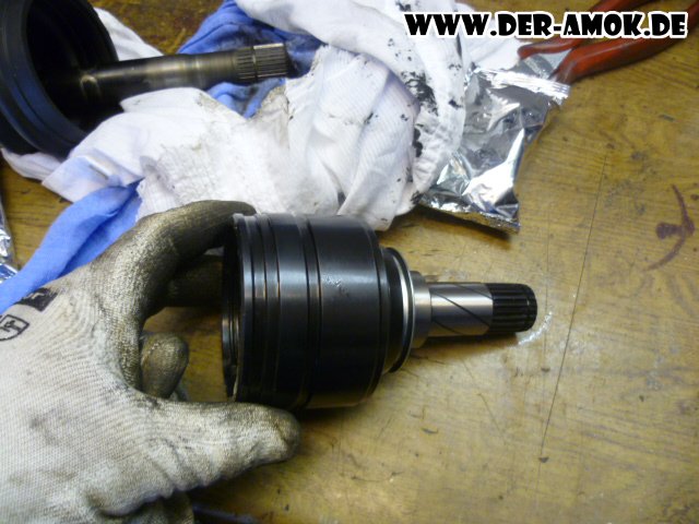

So heute gab es einen Satz neue Innere Antriebswellengelenke für den Corsa.. hatte leichte Geräusche und Vibrationen im Antriebsstrang. Nun ist wieder Ruhe und alles io.
War nicht so einfach welche zu bekommen mit ner 28er Innenverzahnung. :kotz:
Beiträge: 1850
Das Zahnproblem kenn ich doch vom Corsa D meiner Freundin! :rolleyes:
Bernd: wie hast du die Geräusche und Vibrationen auf die inneren Gelenke eingegrenzt? Weil sich das Geräusch nicht beim lenken geändert hat?
Da ich letztes Jahr neue Aussengelenke sowie Radlager monitert habe und das Geräusch nicht wegging bzw. etwas leiser wurde (die aüßeren waren auch hin) und dies nur beim Gasgeben da war hab ich gesagt "Gelenke innen defekt".
Dazu kam seit einigen Wochen eine Vibration beim Beschleunigen so ab 80-120, selbst die neuen Reifen haben nix gebracht, deswegen konnte ich es eingrenzen. Das Knack Knack knack war auch beim Gradeaus sowie Kurvenfahrten zu hören aber nur einer Häusergasse..war ganz leise.
Ja es gibt für die Gelenke nur einen Hersteller, ERA Benelux, CVN4024. Falls sie einer auch braucht. Die Gelenke für die Tigra und GSI Wellen mit der 22er Verzahnung bekommt man hinterhergeschmissen.
