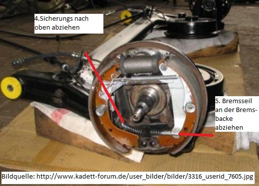

Bin jetzt bei der Handbremse angekommen. Linke Seite, kein Problem. Die rechte ist jedoch eine Herrausforderung.
1. muss nach links geschoben werden, damit das "Seil" stramm ist, muss ich da irgendwas lösen damit es einfacher geht?
Beim zweiten Bild seht ihr die Geschichte von der Seite, darum die zwei beim ersten Bild.

Die Feder spannt doch so gar nicht? Muss der schwarze Pinöppel vom rechten Bild nicht nach links in die Trommel damit er die Feder spannt? Wissen tue ich es aber auch nicht.
Re: Schils Fragethread
Da fehlt dir so ne kleine Metallspange, die INNEN über dieses Teil mit der Rille hinter dem schwarzen Pinöppel drüber geschoben werden muss und die komplette Feder INNEN in der Trommel fixiert.
Die Feder muss also ganz rein, so dass das Metallteil hinter dem schwarzen Pinöppel mit der Rille mit INNEN drin ist. Da muss dann die Spange drüber und von außen muss das Ganze quasi mit dem schwarzen Pinöppel abschließen, da dieser vor Staub und Dreck schützt.
Ich wette diese Spange ist dir beim Ausbau sonst wohin geflogen oder gar abgebrochen...Kriegt man aber bei FOH für 3Cent fünfzig neu...
Übrigens das muss rechts genauso sein!!!
Hier mal ein Bild:
http://data.motor-talk.de/data/gallerie ... 264861.jpg
Und hier sieht man die Spange:
http://data.motor-talk.de/data/gallerie ... -11387.jpg

Also die Spange habe ich, nur war es so, dass ich den schwarzen Pinöppel nicht nach vornie ziehen konnte, weil alles schon sehr stram saß.
Haben jetzt mit einem 10ner Schlüssel von hinten (Bild 2) die ganze Geschichte nach vorne gezogen, Spange rein und fedich is die Geschichte.
Vielen Dank (:
