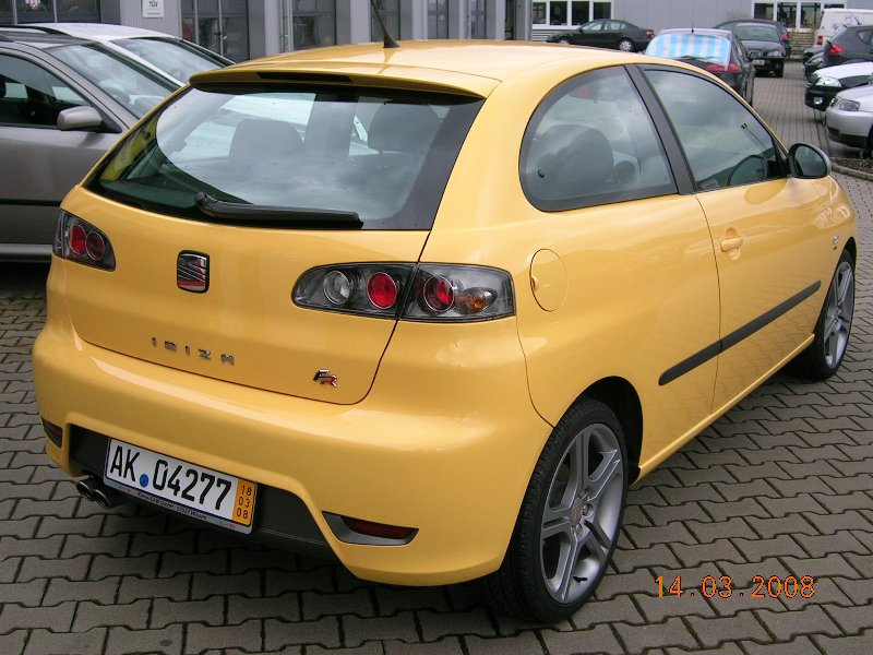

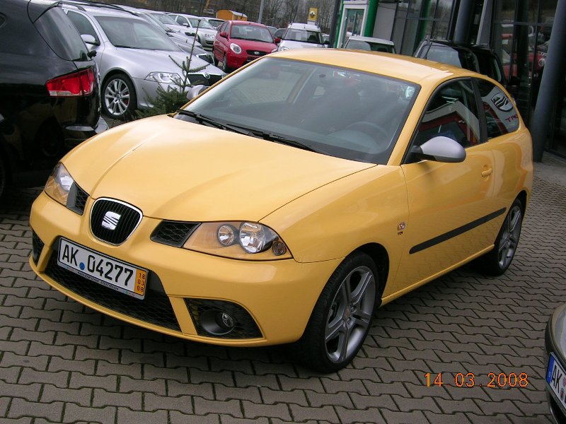

So,mein Umbau ist jetzt soweit abgeschlossen,hier die ersten Bilder von gestern Mittag:
Ist nen Ibiza FR TDI und macht Spaß :D
