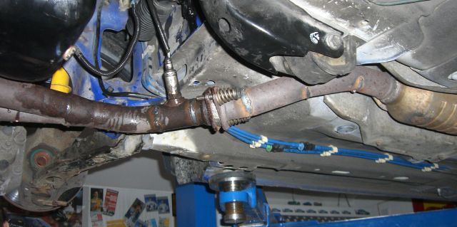

Re: welche rohre c20xe ->kat?
Ja, mach das mit einem Flexrohr, so haben wir das auch gemacht bei mir ( siehe Foto ).
Gruss FF
Gruss FF
wow danke!! das doch mal echt geil! jetzt hab ich schon mal ne grobe richtung. so wird es was werden!hier auch noch mal viele viele Bilder![]()
dir natürlich auch danke fürs bild!!Ja, mach das mit einem Flexrohr, so haben wir das auch gemacht bei mir ( siehe Foto ).
