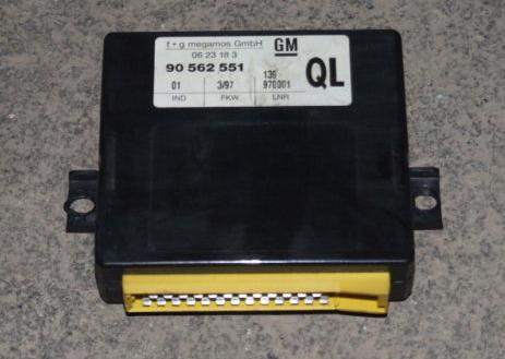

Hallo Leute.Ich hoffe einer kann mir helfen.Ich will bei meinen Corsa die original Alarmanlage ausbauen oder deaktivieren da ich sie nicht mehr brauche.Nun meine Frage,wie mache ich das?Wenn ich das Steuergerät der Alarmanlage ab mache,geht die Karre nicht mehr an!! :thumbdown:

also ausstecken und glücklich sein..
bist du sicher das du das richtige Steuergerät ausgebaut hast und nicht das für den Motor??
Das STG ist klein und schwarz und hat einen gelben Stecker dran wenn ich das noch richtig im Kopf habe..
Edit..
ich hab noch nen Bild gefunden..

Ja genau das ist es was ich ausgebaut hatte,doch dann will er nicht mehr anspringen :(

Also normal ausstecken und gut.. hab ich damals auch beim Tigra gemacht bis ich Ersatz hatte..
aber so am Rande gefragt, wieso willst du es raushaben?
ansonsten mach in der Klemme 25 (rotes Kabel) einen Schalter rein, damit unterbrichst du die Stromzufuhr zum Alarmanlagen STG und bei bedarf kann man sie auch wieder aktivieren..

Werde heute wenn ich in der Garage bin es noch mal versuchen mit dem ausstecken. :confused: Will sie raus haben da ich umgebaut habe auf Gohst Grip(Clean) Türen und da wollte ich den ganzen Kram nicht mehr drinn haben da ich die Alarmanlage nicht mehr brauche da er nur noch auf Treffen bewegt werden soll.Ja rüber nach Zons ist zwar nur ein Katzensprung,aber die Karre ist abgemeldet.

Probier es mal.. ansosnten mach nen Schalter dazwischen.

So war grad mal in der Gargae und habe geschat ob es geht,und nein sobalt ich es ausstecke geht er nicht mehr an.Ja sorry Ghost Grip,ist nur ein Stellmotor der die Tür dann per Knopfdruck aufspringen läst.Will sie ja nicht ausbauen sonder nur tod legen da die kontakte an den Türgriffen ja weg sind und die Schlösser ja auch.
