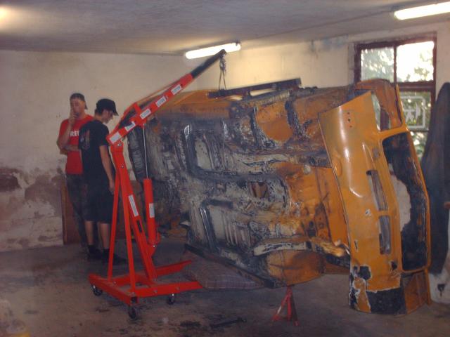

HI leute, hab da was gefunden was mein interesse geweckt hat... :confused:
wir sind grad dabei nen a corsa bissle gegen rost zu behandeln und müssen auch an den unterboden... leider steht keine hebebühne zur verfügung, nen kumpel hat dann das bild von ner drehvorrichtung gefunden.....
meine frage is allerdings.. wo kann man die festmachen das der wagen auch hält?? auch wenns auf dem bils so aussieht, aber kann mir nich vorstellen das dass blech vorne das gewicht aushält.... das man vorn und hinten dann erstmal den rost bekämpft bevor man den aufhängt is klar...sonst bricht eh alles weg...
kann mir da jemand weiterhelfen? vielleicht sogar mit paar bildern wo man sieht wie die fest gemacht sind? oder vielleicht paar maße von so nem gestell?
MFG

Wenn ihr den ganzen Wagen ausräumt, wie auf dem Bild, dann hält das so eine Konstruktion natürlich aus!
Aber aus deinem Text lese ich heraus, dass das eher nicht so sein soll, oder?
Kannst doch leicht selber zusammenbrutzeln ;-)

Kollege hatte so ein Gestell auch selber gebaut für seinen 1er GTI. Die "Halter" sind einfach in den Rahmen gesteckt und mit den Schrauben von der Stoßstange festgeschraubt.

gibt da noch die variante motorkran:

so schaut meins aus.
vorne hinten Höhenverstellbar, Balance justierbar und bis ~1500kg (eher mehr) belastbar. In jeder Position behält der Wagen seine Balance, wird jedoch vorn und hinten fixiert damit er sich nicht weiterdrehen kann.
Hab ich allerdings auch ausn USA ^^ . In 2-3 Jahren werd ich das Teil dann vermieten wenns einer braucht.
Ob sich solch ein Overkill Drehgestell allerdings fürn Corsa lohnt muß jeder selbst entscheiden, ich würd den einfacheinfach aufn paar Gummireifen legen und gut is
hab grad nochmal die Firma raus gekramt wo ich mein erstes her hatte (ging aber Postwendend zurück): http://energy-xl.de/start/?page_id=296
das sind 2 Motorständer + 2 Motortraversen und massig Unterlegscheiben. Fürn Corsa mag das aber ausreichen und ist ohne schweißen realisierbar (ausgenommen Karosseriehalter).
