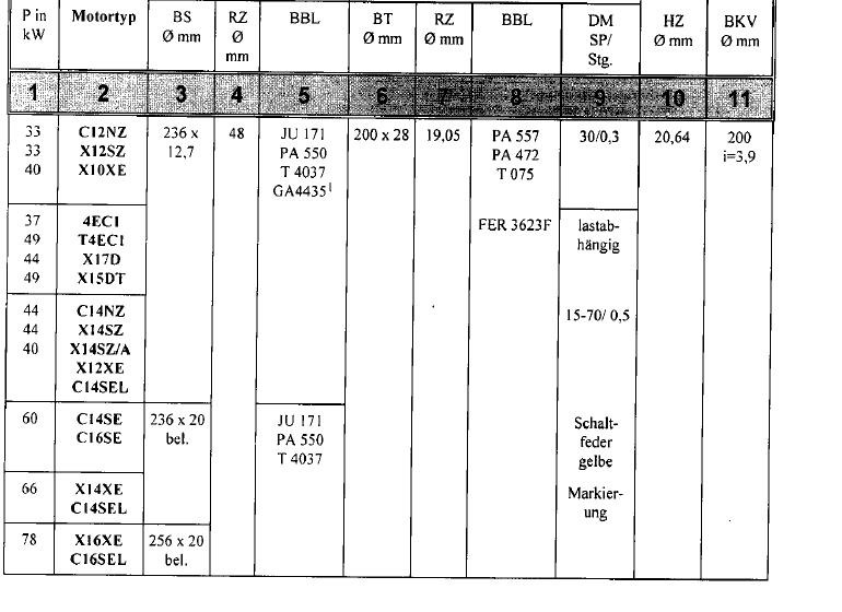

am besten du schaust mal im Umrüstkatalog nach, ist hier im Forum als Download, da steht alles drinn, was geändert werden muss wie Bremse, Stabi....etc.

Laut Umrüstkatalog musst du die Bremse an der VA wechseln von 236x12,7 auf 236x20 also belüftet. Hauptbremszylinder und Bremkraftverstärker können bleiben.

Also laut Umrüstkatalog brauchst du den Lastabhängigen Bremskraftverstärker für die HA.
So dann brauchst du den Motor samt Anbauteilen, Kabelbaum, STG, Ringantenne und die Transponder aus den Schlüsseln.
papzt hat geschrieben:So...
Falsch........

Nicht ganz richtig, Ich habe den Umrüstkatalog von 2000 genommen.....
Re: Motorumbau, Brauche eure Hilfe!
Dann schau mal genau hin der X12XE steht auch bei der 236*12,7mm bei.
Kann sein das es Austattungsabhängig ist aber die 236*12,7 war Serie drauf.
