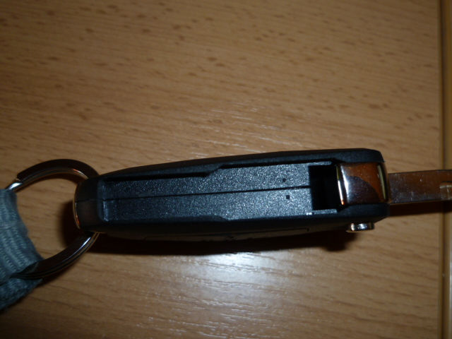

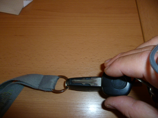

Könntest du ein Bild von der Seite machen, in der der Schlüsselbart liegt und mir evtl. noch mitteilen, wie breit da Schlüsselbart, Aussparung für Schlüsselbart und Gehäuse sind?
Ich will ungern für 25 Euro so ein Teil kaufen um dann festzustellen, dass eine S-Schließung doch nicht reinzubringen ist.
Wäre super nett, wenn du das machen könntest!
Dürfte ja sicher noch den ein oder anderen hier interessieren :)
Beiträge: 9380
Re: Klappschüssel Umbau Kit
Also der Bart hat eine Breite von 7mm die Aussparung 8mm und weiter hinten 10mm breit. Die S Schliessung würde reinpassen wenn er hinten etwas schmaller gemacht wird, den Rohling gibt es auch schon so zu bestellen, hatte ich damals am Astra an der Alarm mit Klappschlüssel.
