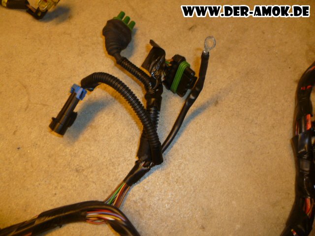

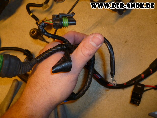

Die FC'S sprechen dafür, es kommt aus dem kabelbaum, schau mal genau nach.. dort ist so ein Kabelkanal.

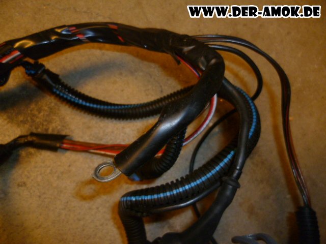

Re: Problem mit Masse ?
ich geh nachher mal in den Keller und hol den Kabelbaum raus, dann mach ich dir nen Bild davon..

@ Bernd: Ist das auf den Bildern die einzigste Öse für Masse ich hab nämlich 3 Massepunkte entfernt aber bisher 2 Montiert. Einen an Ansaugbrücke und einen an der Drosselklappe wobei an der Drosselklappe 2 Stück waren.
