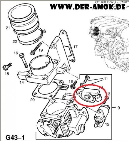

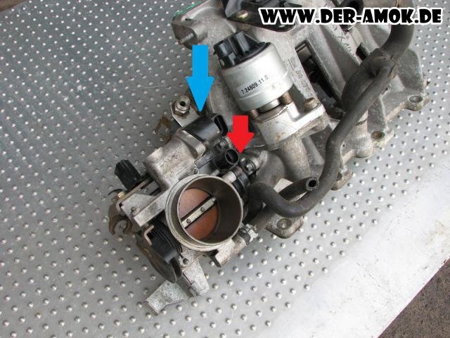

Hallo zusammen, ich suche schon verzweifelt im Netz aber finde nichts genaues.wo genau sitzt der Drosselklappensensor am tigra?habe die Fehlermeldung das der kaputt ist und habe mir einen neuen gekauft. .den wollte ich jetzt einbauen aber finde den nicht..also wo ist der drann?sehe an der Drosselklappe nichts.

Auf dem einen Bild ist die Drosselklappe von unten zu sehen. Das blaue ist der Leerlaufregler und das rote ist das Drosselklappenpoti.
Das zweite zeigt den Zusammenbau aus dem Teilekatalog
