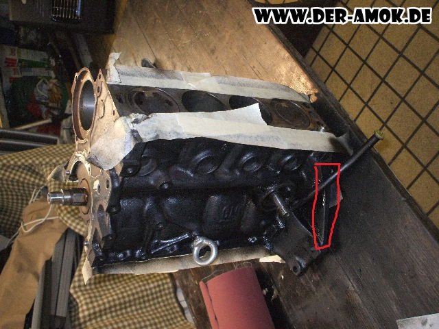

und hier erkant man den c12nz bzw. c14nz..
und so sieht ein x12sz bzw. x14sz aus...
und auf dem Bild in dem rot eingerahmten ist der Motorcode zu finden. Der steht von oben auf dem Steg zum Getriebe..
wenn du c12nz gegen c14nz tauscht passt der Kabelbaum untereinander. gleiches gilt auch für den x12sz hin zum x14sz. STG braucht man nicht zwangsläufig wechseln, die laufen auch mit dem vom kleineren. WFS etc. hat nur der x12sz und x14sz.
