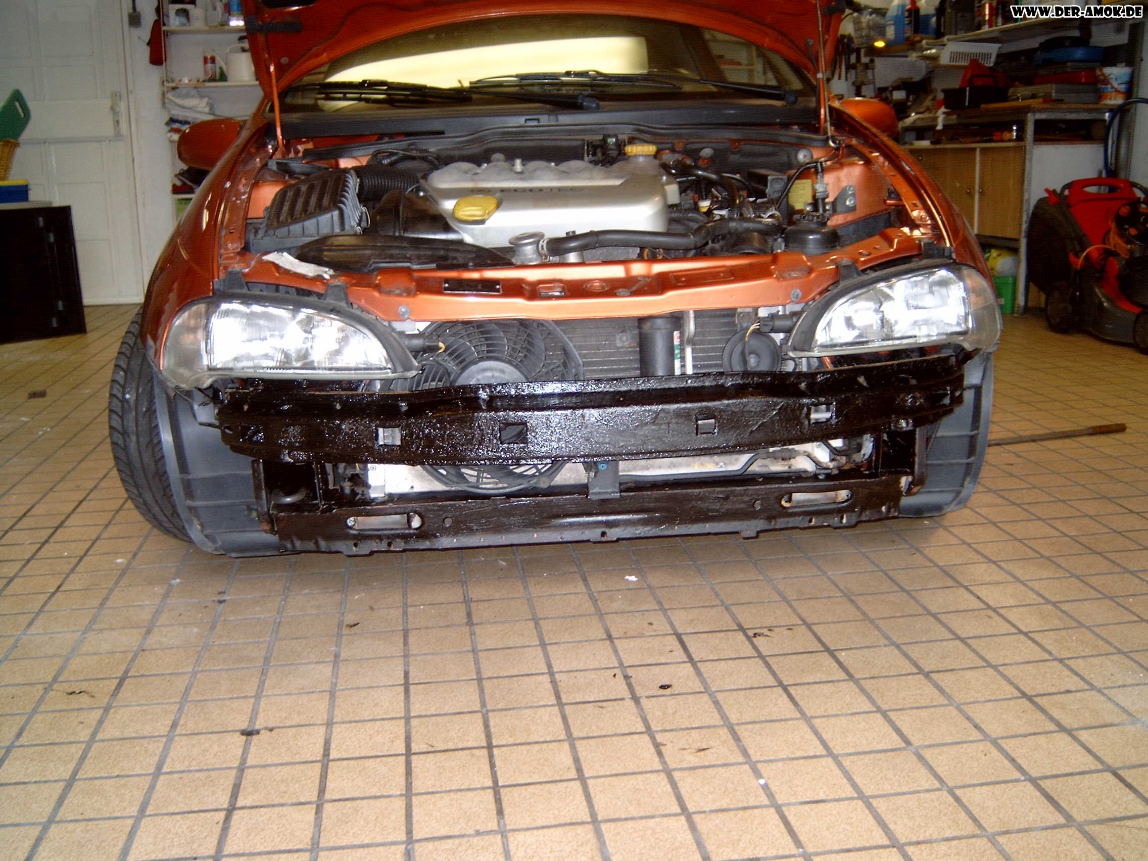

ich wollte bei meinem Corsa ein Aussenthermometer nachrüsten, das TID habe ich schon soweit angeschlossen.
Einen Aussentemperatur-Sensor mit Kabel habe ich auch schon, ich weis nur nicht genau wo der hinsoll.
Irgenwie vorne an den Querträger oder Stoßtange im Bereich des Nummernschildes ist kalr,
aber der muss doch irgenwo in eine Bohrung geklipst werden, oder?
Kann mir evtl. jemand ein Foto senden von einem montierten Aussenfühler?
Dankes schon Mal vorab und viele Grüße
Olli
Beiträge: 9383
Re: Frage zu Aussenthemometer
Hallo,
hier mittig ist der montiert. unter dem Träger. Eventuell fehlt dir ja das Blech.
http://www.der-amok.de/upload/images.ph ... br8bjh.jpg

Vielen Dank für das Foto Bernd.
Bei mir fehlt das Blech wirklich, da muss ich mir was anderes einfallen lassen zum befestigen.
