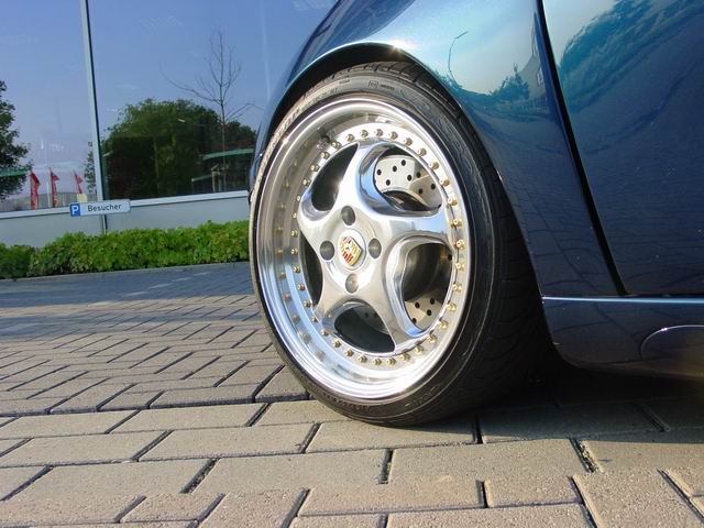

SPACE-X
Beiträge: 4304
Wohnort: Schweiz
Re: Welcher Reifen 195/40 für 8x16 mit Freigabe !?
Beitrag von SPACE-X »
Hi Miro Nfs2k fährt ja auch mit 8x17 mit 195/40 R17 rum und das ohne Probleme.
http://nfs2k.w33k.de/auto/poliert/DSCF1316.JPG
Sollte schon gehen!
Gruss Marco
Night
Beitrag von Night »
ja ich weiß er fährts ja mit den contis und für die gibts ja ne freigabe!
