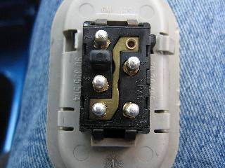

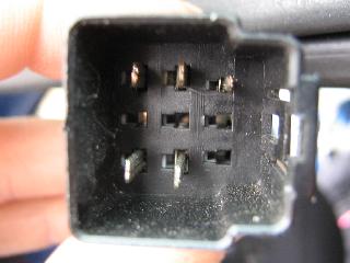

Schiebedachschalter:
-> Hier bräuchte ich die Belegung jedes einzelnen Kabels
Schwarz=
Braun=
Schwarz/Gelb=
Schwarz/Rot=
Und wieso hab ich direkt 2x Braun?
Kann man die evtl. zusammen legen? :confused:

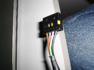

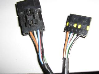

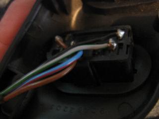

Fensterheberschalter:
-> Auch hier bräuchte ich die Belegung jedes einzelnen Kabels
Schwarz=
Braun=
Grau/Grün=
Blau/Rot=

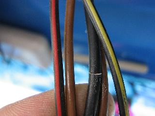

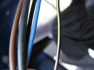

Heckklappenkabelbaum:
-> Welche Funktion hatt der Pin oben rechts, bzw. das Schwarz/gelbe Kabel?
Problem ist, mein Kabelbaum hatt dieses, meine neue Heckklappe allerdings nicht...

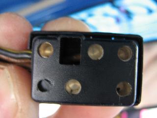

Zu guter letzt...

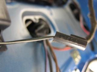

Weis jemand was das für ein Stecker ist?
Der kommt im dach aus der Öffnung, wo Antenne etc. verlaufen, endet aber in den Weiten des Daches :/
Schwarz= Zündunsplus
Braun= Masse 2 mal..
Schwarz/Gelb; Schwarz/Rot= werden abwechselnd auf + oder Masse geschaltet je nachdem ob er öffnen oder schliessen soll.
Schwarz= Zündungsplus
Braun= Masse
Grau/Grün= 12V+ bei öffnen
Blau/Rot= 12V+ bei schließen
schwarzgelb= drittes Bremslicht..
Zu guter letzt...
da muß ich raten :confused: .. aber schaut aus wie der Stecker für die 12V für den Antennenverstärker.
wenn das Kabel schwarzweiß ist hab ich recht. :juhu:
