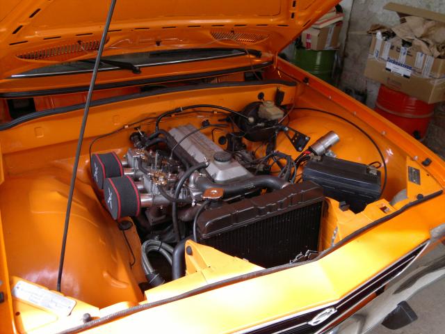

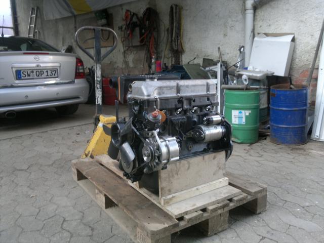

da die 122ps-2l-maschine den geist aufgegeben hat, haben wir mal nägel mit köpfen gemacht. mit großen köpfen. nagelneuer 2l block, auf 2.4l erweitert, erleichterte schwungscheibe, andere kurbelwelle, stahlpleuel, kolben, 296er nocke, optimierte 45er weber, geänderte zündung, 6-punkt bmw kupplung, verstärkte kardanwelle, 3" auspuffanlage, ölkühler und ein paar kleine spielereien.
genaue daten haben wir erst nach dem letzten prüfstandslauf, ne 2 steht auf jeden fall vornedran ;)
der ventildeckel kommt noch neu, das is nur der einbau-kratzer-sind-egal-deckel ;)
