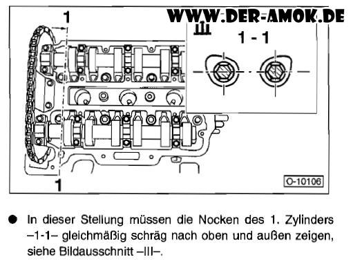

hallo danke nur habe ich dann aber ein problem wenn ich die Nocken so stehen habe bekomme ich aber hinten in die Nockenwellen schlitze das Nockenwellenlineal nicht rein egal wie oft und wie viel ich die kurbelwelle drehe es würde nicht reingehen damit das Nockenwellenlineal rein geht stehen die Nocken bei dem ca 15 und 21 Uhr . Weil das Nockenwellenlineal ist doch ein gerades teil oder nicht habe nämlich auch schon gelesen das ich da ein 5 mm Flachstahl nehmen kann

Weil wenn ich dir Markierung auf der Riemenscheibe kurz vor der Markierung am Motor habe sollen die Nocken so wie auf dem bild Stehen ist ja schön und gut nur kann ich die Kurbelwelle dann so viel drehen wie ich will und bekomme aber nie ein 5mm Flachstahl hinten in die Nockenwellen rein .
Was mache ich da falsch
St.Claus
Re: x10xe steuerkette gerissen wie die nockenwellen einstellen
Beitrag von St.Claus »
Du musst die Schrauben von den Nockenwellenrädern lösen, dann kannst du die Nockenwellen frei drehen. Die Räder haben keine Splinte, können also beliebig verdreht werden. Also zuerst den Motor auf OT stellen, die Arretierung für die Kurbelwelle rein, dann die Nockenwellenräder hinziehen aber noch nicht fest. Dann kannst du die Nockenwellen so hindrehen dass das Flacheisen reinpasst. Als nächstes muss an der Einlasswelle das Spezialwerkzeug für den NWS hingeschraubt werden. Jetzt kannst du die beiden NW-Schrauben LEICHT festziehen, dann die Spezialwerkzeuge raus und die NW-Schrauben festziehen. Werkzeuge müssen raus da sie nicht geeignet sind zum gegenhalten!!!
