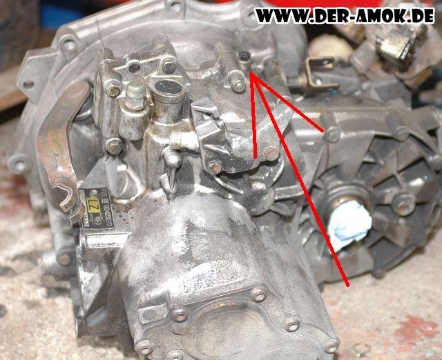

Der hat keinen Knopf sondern einen Stopfen, den rausziehen und dann nen 5 Bohrer reinstecken und gleichzeitig am Gestänge drehen damit die Schaltung arretiert wird.
Hier ein Bild von dem stopfen..

Dann suchst Du beim F28 auf der Oberseite des Getriebes
in Fahrtrichtung auf der linken Seite, also auch da in der Nähe wo das Gestänge wieder reingeht, da müsstest Du eine schwarze Plastikabdeckung sehen, rund etwa 8mm, kannst Du rausziehen, ist ein 3 cm langer Plastikstift drann.
Da führst Du jetzt einen Bohrer ein, 5mm stark, bis zum Anschlag.
