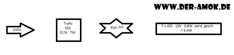

Ich hab eine Treppenbeleuchtung mit 7 LEDs, die parallel an einem Trafo hängen.
Nun sind die Teile aber extrem hell, und deswegen will ich sie dimmen können. Der Dimmer, also Poti, soll direkt im Sicherungskasten verbaut werden, sollte also deswegen Bauformmäßig so klein wie möglich werden.
Meine Frage, was für einen Poti brauche ich, woher bekomm ich den am günstigsten, und wie klemm ich das Ding nachher an?!

Poti schlecht, dcdc-wandler besser :D
Das Problem bei nem poti is, das der die überschüssige Leistung in Wärme verbrät. Bei den Leistungen ist das schon ne Menge Wärme und so "leistungsstarke" potis gibbet net oder die sind teuer.
Evtl. Findeste nen fix und fertigen LED Dimmer, oder nen Step-Down Wandler, zur Not is da auch schnell was gelötet.

Das ist so nicht ganz korrekt. Natürlich kannste LEDs auch einfach mit nem poti dimmen, nur geht das halt zum einen net linear und zum andern net gleichmäßig bis runter auf null. LEDs dimmt man am besten via PWM, also Pulsweitenmodulation. Fa gibts fertige Dimmer oder man baut sich einen mit nem NE555 und nem MOSFet als Endstufe.

Jungs, ich hätte einfach gerne eine Lösung, um die LEDs zwischen, sagen wir mal, 4,5V bis zu den 10V ansteuern zu können. Wie wo was verratet ihr mir. ;)
