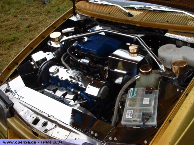

Hi hab jetzt da mal ein Bild gefunden!
Sieht selber ob das in Tigra/Corsa passen soll!
Gruss Marco
